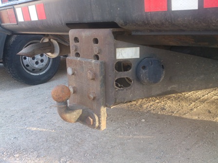

#8 Příspěvek od goodlift » 03 bře 2013 19:59
ta moje takhle
ex - D1 200 tdi
ex - D1 300 tdi
akt - Defender 300 tdi

MarekS
Re: tažné zařízení
#10 Příspěvek od MarekS » 04 bře 2013 20:44
goodlift píše:ta moje takhle
Mám něco podobnýho zítra to vyfotím známej co mě to dělal říkal,že je to nějakej lepší materiál aby se hodil pro tyhle účely.
Mám to z 30 mm silnýho materiálu a je profrézovanej na 15 mm takže po krajích je to vystužený.

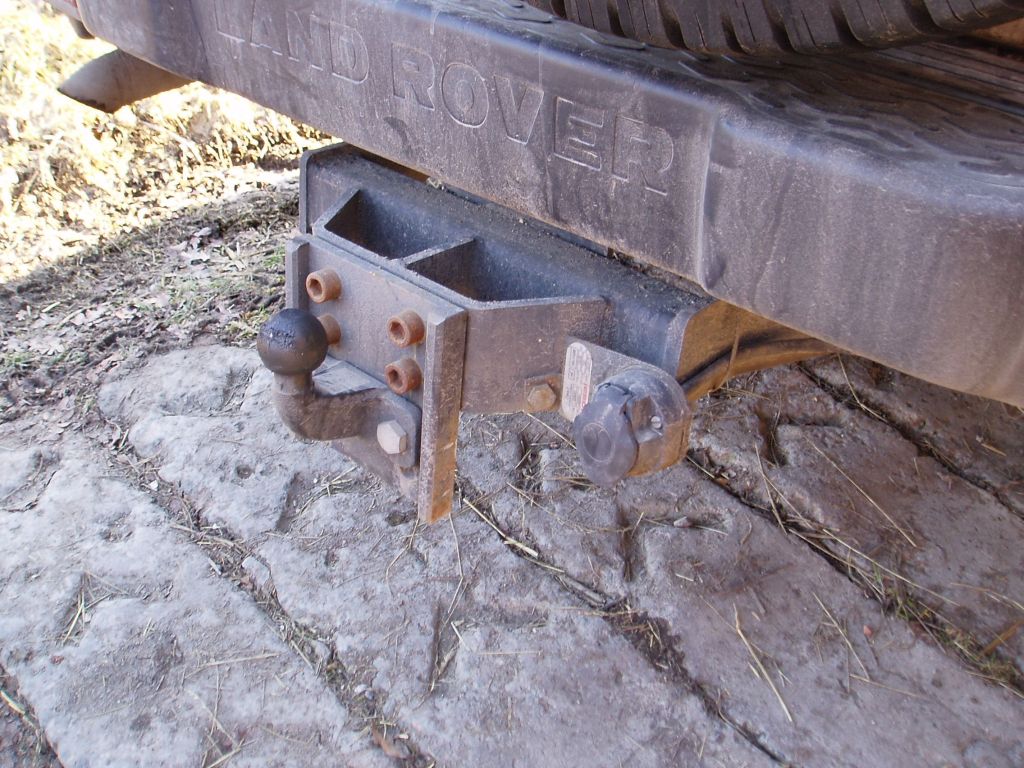

#12 Příspěvek od MarekS » 10 bře 2013 09:09
Tak jsem to vyfotil.
