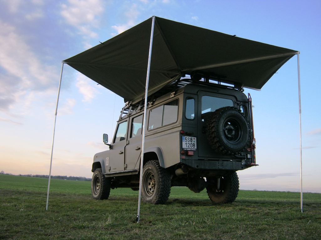

Tak slíbené foto vějíře:

Ahoj Hube ,peknaá práca . :yes Ako si ten vejar upevnil k autu? Kolko to váži?

Jeden dotaz - co to udělá když pořádně prší? Klasickej obdélník jsem v jednom rohu sklopil směrem dolů, voda krásně stékala a bylo to skoro jako sprcha.

:yes pěkná práce....mám zase na co šetřit :mrgreen: ...kolik je třeba času na výrobu a bude k vidění třeba na Jihlavě?
...a navíc je to včetně sprchy :mrgreen:

Jak nato pozeram tak su tam sprchy 4, takze sa mozte sprchovat naraz :mrgreen:
Inac je to krasna praca :wink:
