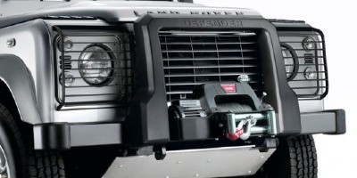

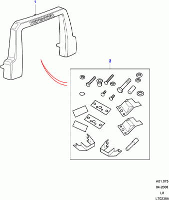

Mám rád chodce, tak jsem se rozhodl, že dám na auto gumový originální "A" bar namísto železného. Na autě je naviják, takže se trošku pátralo, jak to vlastně půjde dohromady. "A" bar jsem sehnal starší, ale pro nárazník bez navijáku, s tím že se to upraví.
Nakonec se usoudilo, že by to byl tak velký zásah (řezání, lakování atd.) že je lepší to sehnat nové a tak to nakonec i dopadlo.
Zde jsou rozdíly, kdyby to někdo v budoucnu řešil.

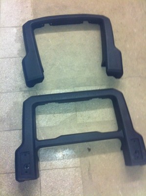

VPLPP0060 - "A" bar pro originální -rovný - nárazník bez navijáku (někde ho prodejci nabízí se středovou příčkou, někde bez ?)
VPLPP0061 - "A" bar pro originální - s vaničkou - nárazník s navijákem
VPLDP0105 - originální nárazník s vaničkou pro naviják Warn, nárazník má otvory pro montáž gumových rohů. Bripart nabízí stejný nárazník jako aftermarket, ale bez otvorů pro ty rohy. Jestli tam jdou napasovat, nevím. Originální náraznik se dá objednat i pro naviják Superwinch. Má samozřejmě jiné obj.číslo, protože má jiné rozteče šroubů pro montáž navijáku.
DPT100070 - originální gumové rohy pro nárazník
DZN100080 - příchytky pro gumové rohy
LR005236 - sada pro montáž "A" baru na nárazník
Gumový "A" bar

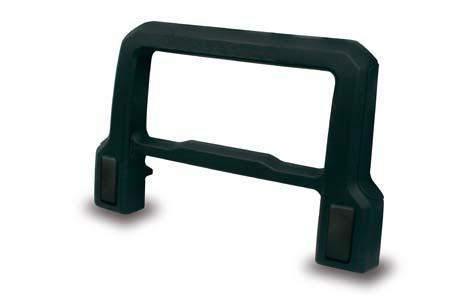

- VPLPP0060 bez navijáku a se středovou příčkou
- VPLPP0060.jpg (8.43 KiB) Zobrazeno 5349 x

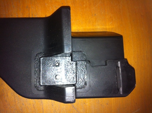

Re: Gumový "A" bar

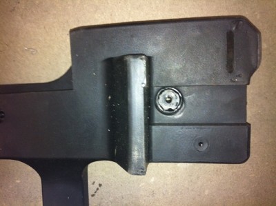

Gumový roh nárazníku.
- Přílohy
- DPT100070
- DPT100070.jpg (10.28 KiB) Zobrazeno 5345 x

Re: Gumový "A" bar
Doplním, že jdou namontovat i na ten Britpar nárazník.MOPADŽI píše:Gumový roh nárazníku.

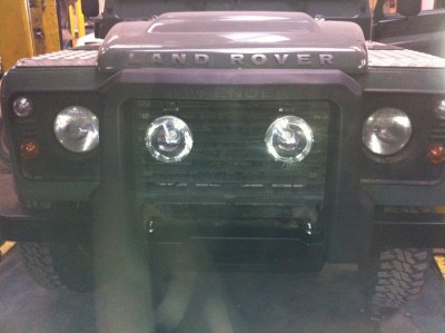

Re: Gumový "A" bar

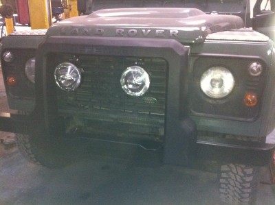

A je tam.
Fotky jsou z telefonu a ještě při nedostatku světla, tak sorry.

Re: Gumový "A" bar
Takhle s těma přídavnejma světlama to vypadá vážně hezky. Ovšem jestli to chodci pomůže, tomu moc nevěřim. Dřív mu tou vanou na naviják rozdrtíš hnáty
