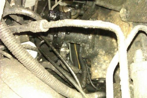

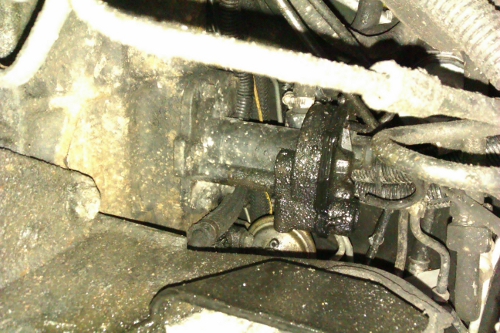

Viete mi este niekto povedat co je toto za suciastku?....ta od oleja...teda najviac od oleja.

#8 Příspěvek od gibson » 15 bře 2013 09:34
vakuova pumpa, nebrzdi ti to nahodou slabsie??
zvykne tiest, nerozoberatelna suciastka :chuckle
http://www.the4wdzone.com/vacuumpumpfix.htm" onclick="window.open(this.href);return false;

#9 Příspěvek od brunko » 15 bře 2013 09:53
No ani nie ze slabsie ale brzdovy pedal je tuhsi. Si to niekedy skusal podla toho navodu?

#10 Příspěvek od gibson » 15 bře 2013 10:03
no zatial som ju len mal vybratu preto, ze mi to tieklo okolo tesnenia
ale dubar to zvladol dlatom a bez vybratia celej pumpy ked zistil, ze v motore uz nema olej :rofl
