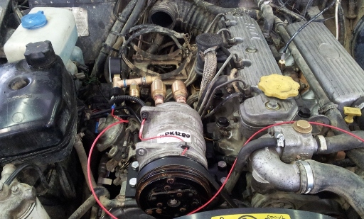

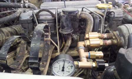

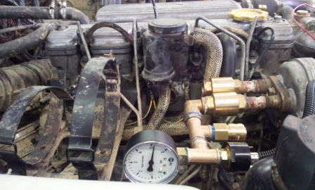

Já to mám pořešené takto :cool. tlačí to na volnobě 4 Bar při naplno otevřené foukačce. Při 2500 otáčkách 6 Bar. Na víc to nemám nastavené ale umí to 20 Barů. Je to 5pístový kompresor z klimatizace na transportní chlazení. Je mi jasný že na hodinový foukání to není ,ale pro mé účely postačující. Plánuji ještě udělat vzdušník abych mohl používat vzduchovou pistol.
Defender 110 300tdi, 130 td5
