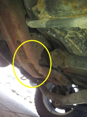

Dnes som bol obzriet jedneho Freelandera pred kupou. R.V. 03/2003 TD4 A/T- origo 158.000 km. Overene aj v servise LR. Auto je velmi fajn a jeho stav je naozaj slusny. Je dovezene z DE. Bolo garazovane a ma komplet servisku. Dobre sa chovalo aj pocas jazdy. Pred obhliadkou som si cital forum a daval som pozor na vsetko co bolo odporucane pri kupe. Jediny nedostatok ktory som postrehol okrem natrhnutej sedacky sofera na boku bola hrdza na zadnej naprave. je to na velkom ramene medzi kolesami. Viac na prilozenej foto. Vedeli by ste mi poradit o co sa jedna a ci je to velky problem? Su tam asi 2 vacsie diery z jednej strany toho ramena. Neviem ako to ma vyzerat origo popripade ci je nutne ten diel hned menit, kde by som ho zohnal ak treba a pripadne v akej cenovej hladine sa pohybuje. Dakujem za pomoc

To je pekny. Takhle sezrany jsem to jeste nevidel. Je to fakt hodne sezrany, rekl bych pred rozpadnutim. Zadny diry tam byt nemaji, krome jedne nebo dvou ale ty jsou kulate o prumeru cca 10mm ne takovyhle prozrany lochny
Da se to vyvarit nebo vymenk. Karel Slama to urcite bude mit na vrakaci v 1A stavu protoze Freecka obecne moc nereznou. U tohoto konkretniho kusu bych se ale na rez zameril a radeji zkontroloval i dalsi mista jako podbehy, rozky, nosniky v predni casti a zadni podlahu nad vyfukem.

Tak to je hustý
To jsem ještě neviděl. Tohle opravdu nerezne vůbec. ¨

Ne zbytek je v cajku. Ja dam od toho ruky prec. Cele sa mi to nelubi

Zdravím vintage. Tak už som mesiac a pol majitelom uvedeného Freelandera a skutočnosť je taká, že to len nejaký "Dederón" po jazde v bahne zanedbal dokonalé očistenie zadnej nápravy - odtokové otvory, následkom čoho totálne odhnila zadná nápravnica. Ale chcem sa ti poďakovať, že si auto nekúpil. Nápravu som dal vyvariť a inak je auto ako nové - po výmene olejov , kontrole visco spojky . Všetko vrátane automatu ide ako hodinky -klopem na drevo. Ešte vymením šoferovu sedačku a bude vsio. Zo všetkých Freečiek čo som videl bol tento kúsok najkrajší. A to som bol v KM dvakrát na skúšobnej, raz mokro, potom po týždni kopec snehu a všetko fungovalo ako má. Tak ešte raz dakujem, lebo keby si ho kúpil ty tak podobný kúsok by som hladal ťažko. Akurát riešim náter podvozku ako prevenciu.Ak pojdeš cez TT možeš sa zastaviť - napíš mail. ypsilonko@pobox.sk

Chces povedat,ze na 10 rocnom aute su taketo diery na zeleze?? To nemyslis vazne. Ja mam niekolko terenakov,v ramci roboty navstevujem vsetky tereny,nikdy som ich neumyval zospodu,su od rocnika 88, ale toto ani nejaky naznak dier som ani na jednom nenasiel. Na 35 rocnej Cortine boli diery na rame . To uz mala ale po vojne,holka.
Ja by som to auto poriadne preklepol.Ako to preslo na STK? /Ked tam boli tie diery/

Tak tiež som bol s toho dosť PAF. Mal som už zopár Samurajov, jazdil Pajero i Cherokee,ale toto bol zákusok a nešlo mi to do kebule vzhladom na zbytok auta ktoré je takmer bez korózie(až na pár spojov a ramená prednej nápravy - ale to len povrchová).Celé auto som natrel odhrdzovačom a po 24 hod.základom.Teraz ma čaká nástrek BODY 930 a dúfam že na pár rokov bude pokoj.Jediné čo na aute bolo totálne zožrané je plech pod nádržou -našťastie je nad nim ešte plastový- a tá zadná nápravnica. Tak neviem čo bolo príčinou ,ale teraz je to už fuk.Podbehy aj zbytok kasne je OK a to je hlavné.
