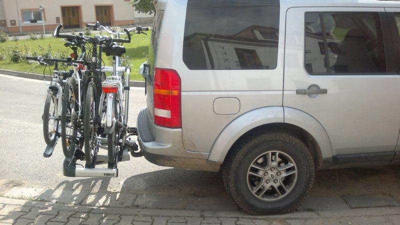

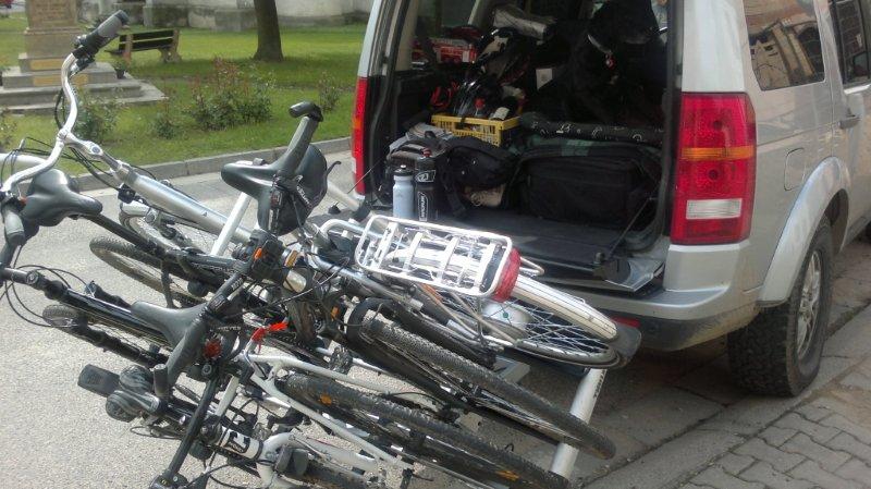

Cyrile trochu plevelím vlákno, není to def, ale vycvakl jsem Thule držáky na D3. Podle mě pro 4 kola není pro toto auto lepší řešení.
Na defa to nejde, překáží rezerva. Musel by se udělat mezikus a kouli posunou cca 20cm dozadu. A ani potom by asi nešly moc otvírat dveře.
Tom

The Siki píše:Ahooj řešení na kouli mi připadá nevhodné, koor dyš je rezerva na zadních dveří. Musela by se udělat redukce, držák na kola by tím byl hrozně dlouhy a při prvním vjezdu někam do škarpy by se urval...... nebo poškodil..... já si nechal udělat resp ještě se dělá držák na kola přišroubovaný na rezervě vzadu na dveřích, kde kola jsou nad RZ a světlama, takže nebudu řešit problém s orgány VB a můžu s tím jezdit i lehkej off, samozřejmě opatrně, aby mi větvě ty kola nesundaly toe jasný....... někde v předu jsou fotky od někud z ciziny..... Siki
Taky nevím jak to vyřeším na defa. Na D3 je to v pohodě tak jak to mám. Do kufru se dostanu jedním cvaknutím pojistky a sklopením kol, zavření pouhým zvednutím kol. Není to ani moc nízko. Samozřejmě na těžší offroad to není, ale horší polňačka není vůbec problém. Jenže na defa by se musel udělat ten mezikus na kouli. Dal by se udělat směrem nahoru, takže nájezdovaj úhel by nebyl tak šílenej. Problém by bylo dostat se do kufru. To by znamenalo sundat kola i držák. Takže je to blbost
Jenže pokud by se dělal držák na rezervu na 4 kola bylo by to dost vytrčený (ale to je Thule stejně) a hlavně s kolama by to vážilo cca 70 kilo a to už by se té rezervě asi nelíbilo. Hlavně by to půspbilo přes páku... Na dvě kola si to dovedu představit, 4 jsou moc. Asi budu jezdit s kolama D3. :-)
Ještě mě napadlo jedno řešení. Udělat držák který by se šrouboval místo koule. Pak by se dal udělat přesně na míru, dostatečně vysoko a asi by šlo udělat i jednoduché sklápění. Jak celého držáku s kolama dolu pro přístup do kufru, tak držáku nahoru pro případ že jedeš bez kol. Ale muselo by to bavit dobrého zámečníka. :-)
Tom
