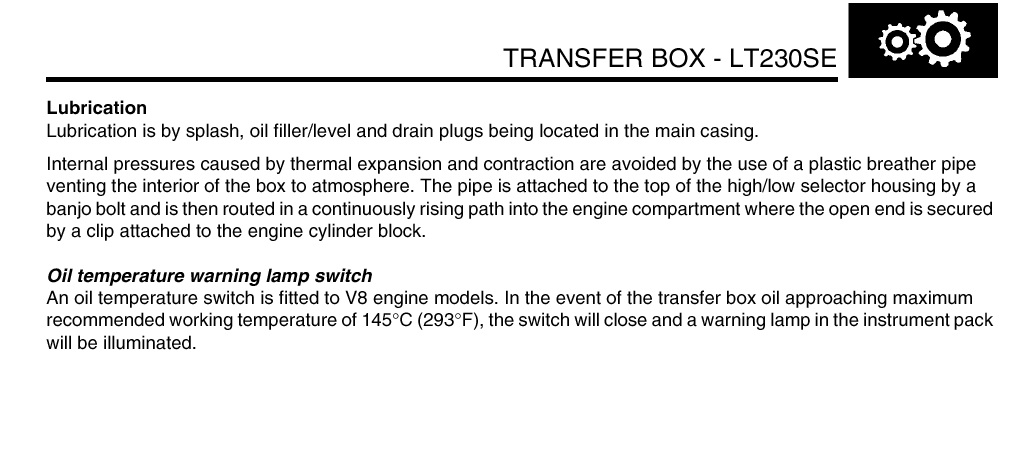

No já si měnil čidlo mezinápravy a pak i všechny oleje a popravdě, ujel jsem jen pokaždý asi 12km a ruku jsem na přídavný převodovce dobrovolně neudržel. Musel jsem počkat, až to bude provozuschopný, takže bych se tomu zase tak nedivil, ale mám TD5...Rover CK píše:doporučenou pracovní teplotu 145°C,eliott píše:Tak přídavná převodovka má maximální doporučenou pracovní teplotu 145°C, jak jsem se dočetl, existuje čidlo, které tuto teplotu hlídá http://landroverforum.klape.cz/forum/vi ... f=2&t=9596" onclick="window.open(this.href);return false;, leda že by k tomu ještě drhla ruční brzda na kardanu
to jsi asi špatně dočetl , jestli to nebude nááááhodou F -Fahrenheita:
na převodovce potažmo i na dif . se má udržet ruka tj. asi asi 40-50 °C, pokud to bude mít víc jak 100°C tak je to totálně špatný , vypálíš olej , gufera, atd, atd.![]()

tak že jsem si dal "práci "s přepočtem °F na °C , vrorec je C= /F-32/*5/9 a dosadíme hodnoty C=/145-32/*5/9 a výsledek je 62°C, Tak že výpočtem je těch 62°C, ta max. provozní teplota převodovek - no a na těch 62°C, udrží čí neudrží ruku asi jak kdo
ale to není podstatný . /,Já jsem odhadnul provozní teplotu převodovky na 40-50°C, páč vzorec nenosím v palici /, . Podstatný je že maximální provozní teplota převodovek není tak vysoká teplota /145°C,/ jak se Eliott domnívá a zde uvádí . A pokud tomu věříš , či máš furt pochybnosti , že ta provozní teplota převodovky by mohla opravdu se blížit těm 145°C , tak si doma dej do kastrolu převodový olej a na vařiči to zahřej na těch 145°C, a uvidíš co se bude dít , Doporučuji však předem zavolat hasiče

No tak já si dám tu práci a najdu to v tom RAVE a dám to sem. Ty vaše věčné debaty o teplotách už mě nebaví, obzvlášť když musím debatovat s narušenou osobností. Stupnice univerzálního budíku snad hovoří jasně http://www.highperformanceparts.cz/anal ... nu_c.11168" onclick="window.open(this.href);return false;

ale člověče !! . to je rozsah budíkueliott píše:No tak já si dám tu práci a najdu to v tom RAVE a dám to sem. Ty vaše věčné debaty o teplotách už mě nebaví, obzvlášť když musím debatovat s narušenou osobností. Stupnice univerzálního budíku snad hovoří jasně http://www.highperformanceparts.cz/anal ... nu_c.11168" onclick="window.open(this.href);return false;

Přijeď někdy na nějakou akci, osobně ti podržím ruku na převodovce někoho, kdo zrovna přijede z dalekaRover CK píše:ale člověče !! . to je rozsah budíkueliott píše:No tak já si dám tu práci a najdu to v tom RAVE a dám to sem. Ty vaše věčné debaty o teplotách už mě nebaví, obzvlášť když musím debatovat s narušenou osobností. Stupnice univerzálního budíku snad hovoří jasně http://www.highperformanceparts.cz/anal ... nu_c.11168" onclick="window.open(this.href);return false;

ale já se nepřu že já udržím ruku na cca 60 st. C . Půjč si teploměr a tu převodovku ,až zrovna někdo přijede zdaleka změř .

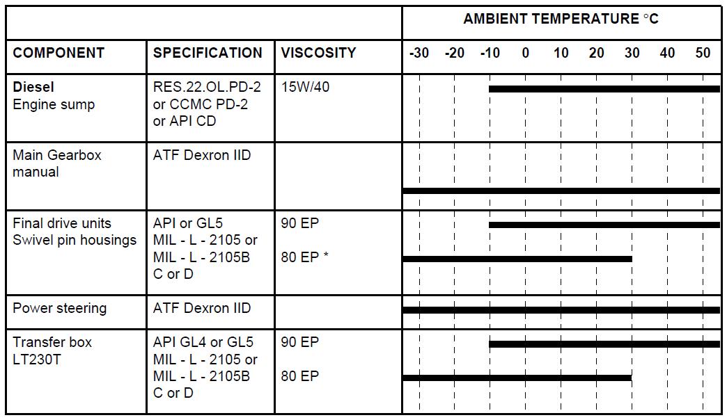

No a to je třeba důvod, proč v africké specifikaci ty auta mají u manuální převodovky regulérní chladič oleje. Stačí se podívat do návodu. A ano hřejí se, proto do manuální převodovky R380 je olej MTF94 - trošku specialitka, stavěná na snášení vyšších teplot.

Trochu odbocim od temy.MadTom píše:No a to je třeba důvod, proč v africké specifikaci ty auta mají u manuální převodovky regulérní chladič oleje. Stačí se podívat do návodu. A ano hřejí se, proto do manuální převodovky R380 je olej MTF94 - trošku specialitka, stavěná na snášení vyšších teplot.
1. Aka je farba MTF94? cervena ci zlta?
2. Niekto pouziva ATF do R380. Rozumiem tomu sprave ze LR neskor zmenil olej do R380 na MTF94?? Do D2 2004 by do R380 mal ist MTF94, ze??

Správně tam patří MTF94. To s ATF si podle mě někdo někde nenašel, že auto může mít dvě různé převodovky - manuální a automatickou a popletl to dohromady. Docela to chápu, zvlášť když je tam ještě přídavná převodovka.

Vcera som bol u Pesla a tam mi tvrdili ze mam v R380 zly olej. Ze tam patri cerveny ATF, tento tam leju oni.
V RAVE som to prave nasiel - TSB 0007 (29.3.2000). Povodne do R380 bol specifikovany Dexron II (rozumiem ze sa to vola aj ATF) a neskor (v roku 2000) to zmenili na MTF94.
Zvlastne ze u Pesla to nevedia.

ATF = automatic transmission fluid = olej do automatické převodovky, Dextron 2 nebo Dextron 3 je už specifikace toho oleje.
Teď jsem ještě koukal do RAVE a tam je napsané, že se má používat MTF94 a pokud není, tak Dextron 2 nebo Dextron 3. Já tam leju MTF94. Cenově je to podobné, akorát se musí shánět, protože ho běžně na pumpě nemají.
Když jsem auto koupil, bylo tam něco jiného, a převodovka fungovala hůř, ale Dextron to nebyl - bylo to žluté, né červené, jakou jsou oleje do automatu.

workshop manual pre 300 Tdi
Re: Chlazení převodovek
Toto je LR TSB ohladom pouzivania Castrol olejov:
- Přílohy
- lubricants.pdf
- TSB - sumarizacia typov olejov
- (27.09 KiB) Staženo 197 x
LR TSB ohladom zmeny oleja v R380 z Dexron II na MTF94

Jen doplním, že starší převodovka LT77, která je konstrukčně stejná s R380, má předepsaný ATF Dextron II, to je asi také jedna z příčin zmatků kolem těchto olejů...
