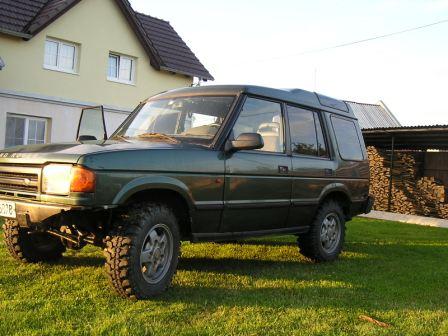

Zdravím pánové,prosím o radu,oživuji doma Discovery je to první registrace 30.12,94 dle TP a 200tdi a ted těžká otázka ,podle toho co jsem zde vyčetl a viděl,tímto díky foru a moderátorum,je to 300,např maska,hranatý vzduch. filtr,obědnávám díly a některé se liší 200/300 např těsnění víka ventilu,čelní sklo,je možné že by bylo v dokladech 200 a byla to 300 ,nebo něco mezi?díky za každé info o identifikaci

maska, interier i motor 300TDi

presne tak je to 3kilo

300 na 100 %

Určitě tříkilo.

Pánové ,díky moc,já si to myslím taky,potom ale nechápu co je psáno v TP,200 tdi,možná na přelomu 94/95 se to stávalo
