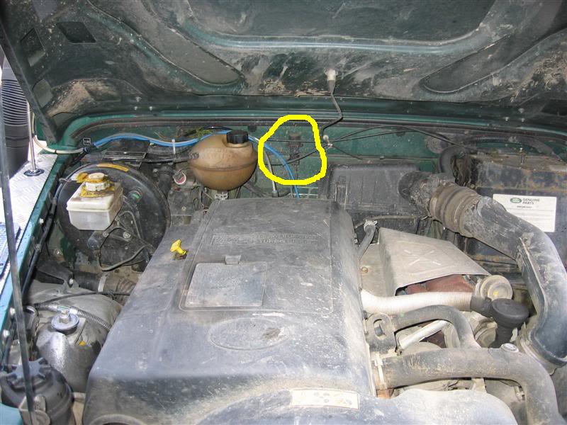

Má, měla by být na zadní stěně motorového prostoru, teda tam je aspoň u Disco2 TD5. Je to proto, aby při převrácení elektrické palivové čerpadlo v nádrži, furt necpalo naftu ven.

taku poistku, by som chcel mat aj vo svojom aute (a asi by som nebol sam)Frenk píše: pojistu proti převrácení
...vlastne taku poistku mam...vola sa Zuzka
a teraz vazne. Vola sa to crash sensor

tak děkuji motor cvrliká krásně tet ještě pořešit všechno okolo
