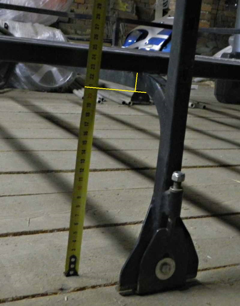

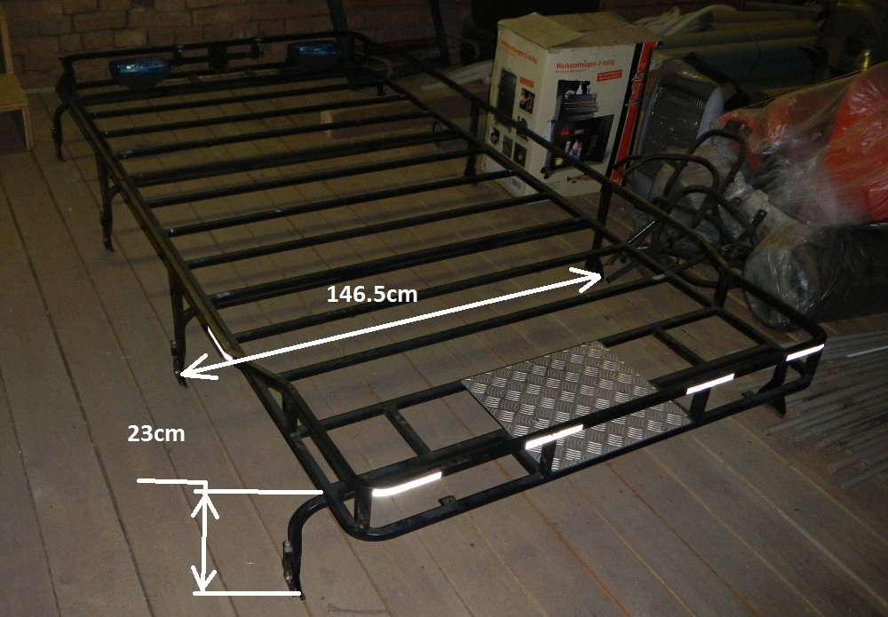

Tož děcka, kdo se hecne, udělá ze sebe hrdinu a změří mi, jak daleko od sebe (šířka) jsou okapničky na defovi, resp. dyž položim nějakou zahrádku na zem, kolik cm od sebe jsou její nožky? Budu páchat zahrádku, ale nebudu u sebe mít legendu, navíc legenda nemá uplně katalogový tvar střechy, tak bych radši udělal zahrádku správných rozměrů a legendu do ní pak nějak našponoval, ona ta její karoserie moc velký odpor proti deformacím stejně neklade. Budu dělat jenom čtvereček (4 packy). Jo a ještě výšku té střechy (tedy minimální světlou výšku zahrádky) kdybyste někdo odhadnul, to byste se fakt překonali, ale výšku dyžtak udělam od oka.
Třeba máte někdo sundanou zahrádku v garáži, tak že byste změřili tu vzdálenost nožiček, děkujupjekně.

Mame tu mou sundanou. Davame rollcage. Jestli nezapomenu tak zitra skocime na pudu a pak to sem dam.

Sem na to skoro zapomněl.... :-(
Takže zde fotky s mírami, které ti snad trochu pomohou.

Díky moc, udělám to podle toho a Legendu do toho pak utáhnu:-)

Bacha! Tady jsem zapomněl na jednu míru....musíš si přičíst ještě ten další základnovej jekl. Takže spíš 21cm!

Jojo, toho sem si fšimnul, já myslel že je to lušťovka, žes mi změřil jak vysoko je ten druhej a jeho šíři a ten spodní je stejnej takže 23 bez dvou centimetrů..., udělám 21 cm.
Ale v šířce jsem žádnou lušťovku neodhalil, takže ta bude 146,5 :P

Jo tahle míra snad štimuje. :Pohoda:
