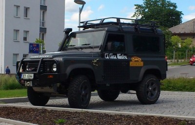

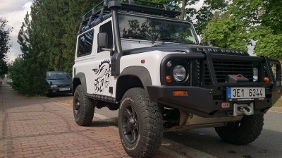

Ahoj, jsem tu nový, defa mám teď kolem roku a musím říct, že první dojem byl rozporuplný, ale teď je to životní styl :D
je na něm pár úprav, a zatím nebyl problém.
Jediná věc: pokud jedu na šestku, po rychlém ubrání plynu nad 100 km/h začne dost "rachtat" při vyřazení přestane a na pětku to není tak hrozné, řešilo se to tu, nebo nemá někdo zkušenost, případně ponětí, čím to je a jak to zlikvidovat, nebo zredukovat?

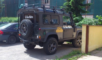

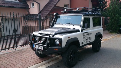

#7 Příspěvek od hamon » 20 zář 2013 22:37
ahoj, po patáliích s fólií jsem se na ni vykašlal a def zůstal v origo fuji bílé, jenom v matném provedení, střecha kapota a maska plus ochranné prvky také, nárazníky a zahrádka zinkované, přidány hliníkové panty dveří, nerez kapoty a hadice na kompresor pro dofukování kol 8)
pro změnu mi vrže něco na podvozku (podle počasí a relativní vlhkosti někdy ne) jakoby podlaha u spolujezdce, ví, nebo zná to tu někdo?
