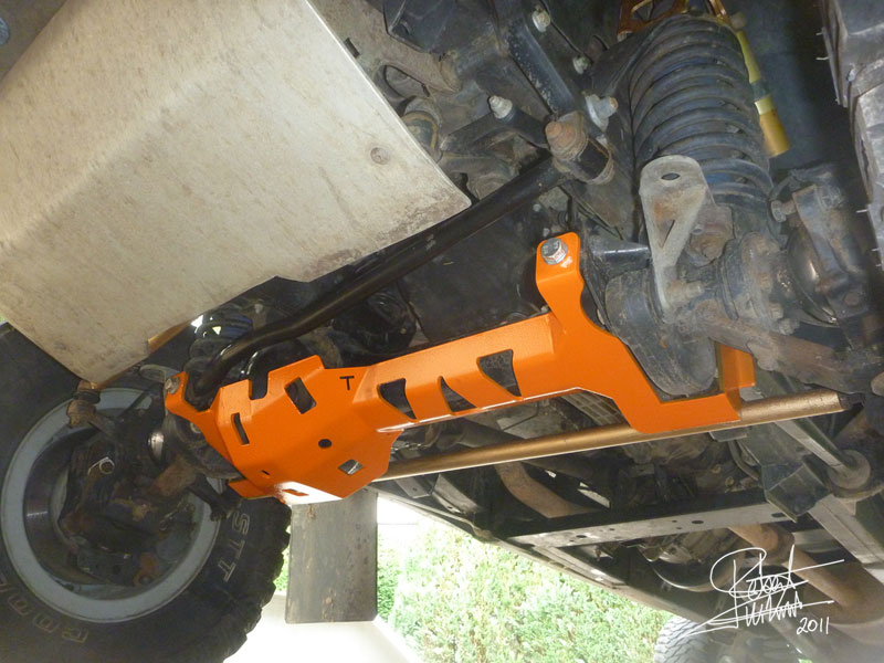

Trochu to tu oprášim. Co říkáte na tento kryt přední nápravy, přijde mi to celkem epesní.

#66 Příspěvek od Jenda » 07 říj 2013 15:00
...dalsi zavazi na naprave aby trpeli tlumice ? Jako tunnig asi dobry :wink:

Re: KRYTOVÁNÍ PODVOZKU
#67 Příspěvek od mr-tomas » 07 říj 2013 15:08
Píšou že to má 10kg, což je jako když si tam dá někdo velký kola, takže by to nemuselo bejt tak hrozný. Eště je varianta vyrobit to z hliníku, ale kdo by se s tím ondil.
Příspěvky: 15314
#68 Příspěvek od MadTom » 07 říj 2013 15:11
Akorát nevím, k čemu to tam bude? Podle obrázku jako kryt diferenciálu asi dobré, ale na trubkách nápravy podle mě k ničemu, teda maximálně jako ochrana proti otěru. Nějak si vzhledem k dírám co tam jsou nedovedu představit, že to něčemu zabrání, když nápravou štrejchnu o šutr. To už spíš ochranu diferáku a obou tyčí řízení.
#69 Příspěvek od mr-tomas » 07 říj 2013 16:25
Mě to přijde jako ochrana difu a těch trubek dobrý. Vzhledem k tomu, že je to uchycený v oblasti předních ramen tak tam pevnost bude, a na nějaké šoupání po šutrech či mírné nárazy mi to přijde bytelný. Hmotnost je samozřejmě diskutabilní.
Příspěvky: 15314
#70 Příspěvek od MadTom » 07 říj 2013 16:57
Jsem to nemyslel tak, že by se to neudrželo na nápravě, ale že se to při nárazu akorát zdeformuje. Na malý nárazy ty trubky nejsou potřeba chránit, a na velký to nepomůže. Takže ochrana proti otěru. :mrgreen:
cyril
Příspěvky: 2761
tel.: iphone
auto: D4,110,130,90,F2,107
Bydliště: Doma
#71 Příspěvek od cyril » 07 říj 2013 17:02
Každý neodpružený deko na podvozku je podle mě nesmysl. Ale jako ukázka práce, že to někdo umí vyrobit je to pěkný. Velký kola smysl mají, zvednou celý podvozek....světlou výšku. Tohle ji dokonce i nepatrně snižuje. Já bych si to nekoupil. :moon
mr-tomas
Příspěvky: 2519
auto: Def 110 300Tdi
Bydliště: Praha 10
#72 Příspěvek od mr-tomas » 07 říj 2013 17:03
:hmm: ale vypadá to prďácky. Jenom je škoda že u toho neřešej i spojovačku.
