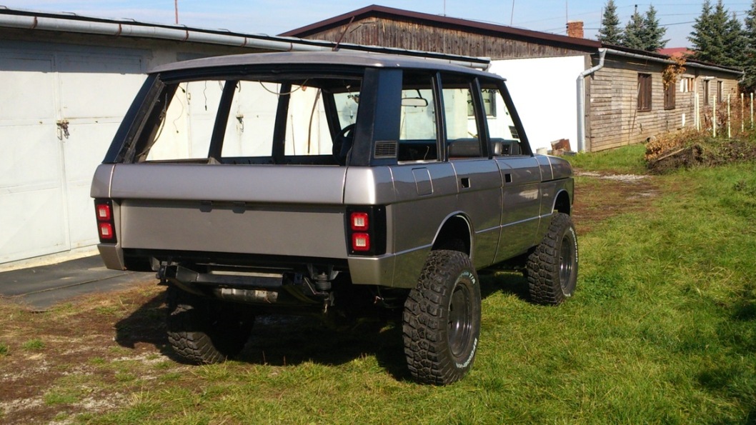

Po včerajšom zraze v Partizánskom som ostal nejaký nabudený na prácu,tak som nelenil a od rána s pomocníkmi pracoval

a jakto ze už si doma ,sak je ešte svetloJacko píše:Po včerajšom zraze v Partizánskom som ostal nejaký nabudený na prácu,tak som nelenil a od rána s pomocníkmi pracoval
Re: RRC 300Tdi
Balú,ja som bol večer doma (plnil som si "povinnosti a niekoľkokrát
Poobede som zase troška "porobil",len tie drobnosti nieje tak vidieť a je s nimi piplačka....

Super ..... také zadné svetlá som RRC-čku ešte nevidel super to vypadá
- petr pp
- Příspěvky: 1337
- tel.: 0903790668
- auto: def 90
- Bydliště: Moravske Lieskove
Re: RRC 300Tdi
Velice len krasne mas cit a fkus az teraz som otvoril oci

Když jsi sem hodil fotky toho RRC hned po koupi, tak jsem si říkal že jsi asi blázen... A teď čumim jak blázen já
Fakt moc pěkný, dobrá práce

obdivujem tvoju zanietenost a sikovnost, velmi pekne!!!!

pls. daj tip na tie zadne svetla...vyzeraju naozaj zaujimavo
dik
a btw: skvela praca
dik
a btw: skvela praca

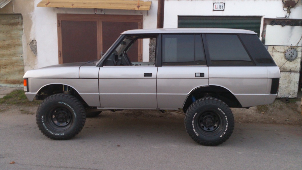

Už ani táto fotka po dnešku nieje aktuálna
Dvere poskladané komplet,centrál funguje,okná fungujú,ešte tapacíri namontovať,len pri skladaní predných dverí som si všimol,že mi z predných kľučiek trčia kábliky z nejakého mikrospínača,ale neviem na čo je to dobré... keď otočím kľúčom,tak mi centrál zamkne aj odomkne dvere aj od vodiča,aj od spolujazdca - poradí mi niekto??

Som rád,že sa vám všetkým páči moja práca,len škoda že tomu nemôžem venovať viac času,dokonca v práci mám problémy,lebo sa ponáhľam domov robiť "na svojom" aute - možno dostanem aj padáka...
Teslo - tie svetlá mi zohnal kamarát z nemecka - vidím že je o ne zvýšený záujem,tak sa ho môžem opýtať,či by sa dali ešte zohnať a za akú cenu - zajtra,ak sa mi bude dariť,tak sa pokúsim zadné svetlá zapojiť (už som zvedavý aj ja
) tak by som dal foto.

vyhřívání zámku. když zatáhneš za kliku, tak se ti pustí proud do zámku, aby se rozmrazil.
