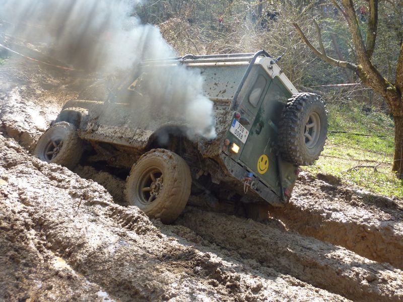

Má, třeba Karel Sláma... :mrgreen: :mrgreen:
KRANG
Příspěvky: 1494
Re: vejfuk (dotaz)
#7 Příspěvek od KRANG » 04 srp 2010 14:59
PavelU píše:Má, třeba Karel Sláma... :mrgreen: :mrgreen:
..vynikající fotka :twisted: :yes
servisuje http://www.OWR.cz
Příspěvky: 5138
Re: vejfuk (dotaz)
#8 Příspěvek od DanoDEF » 04 srp 2010 15:02
KRANG píše:
... ach jo Karlove cerpadlo.
... ide o to, ze ten vyfuk resp. ruru musis nejako rozumne "prestrikovat" okolo ramu
Naposledy upravil(a) DanoDEF dne 04 srp 2010 15:05, celkem upraveno 1 x.
PavelU
Příspěvky: 5182
tel.: +420 603716996
Re: vejfuk (dotaz)
#9 Příspěvek od PavelU » 04 srp 2010 15:02
Jo, na zpátečku mu to trochu hulí... :dance :mrgreen:
