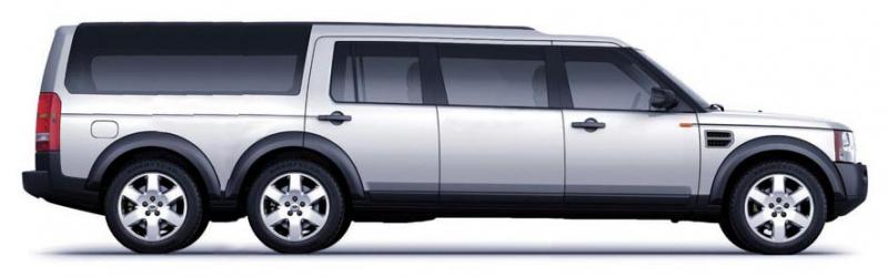

#122 Příspěvek od MOPADŽI » 07 lis 2013 07:54
No, není to úplně sem ale, Tome z D3 jde také vagón :wring

#123 Příspěvek od MadTom » 07 lis 2013 08:24
No proč ne, ale s tímhle bych na příjezd domů potřeboval odtahovku. Máme v centru Olomouce takové malé uličky, tak bych si vždy část musel vyklidit. Když tam auta nestojí, projede tam i velká Tatra s jeřábem, ale jinak je to bída.

#129 Příspěvek od MOPADŽI » 07 lis 2013 20:21
Příspěvky: 15261
Re: Defender 130 HCPU - co a jak - kam s rezervou? klimatiz
#130 Příspěvek od MadTom » 07 lis 2013 20:41
Tak to je pěkné - něco podobného mám v úmyslu. Akorát se mi tam nelíbí ta přepážka za zadníma sedadlama. A uvažuju, že by v "kufru" nebyla okna. Ale to je daleko.
