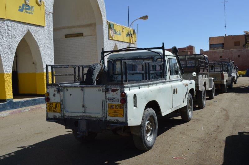

Jak psal Jenda, jsou to z 90% Micheliny XZL se 100% profilem tzn. ty nejvyšší, jaké se dají vůbec pořídit. Jsou pořádně mastné. Čmoudíci na nich jezdí až asi do roztrhání. Na hloubce dezénu nezáleží. Jejich odolnost proti průrazu je asi největší ze všech pneu na trhu.
Foto z ledna 2013 - Alžírsko
