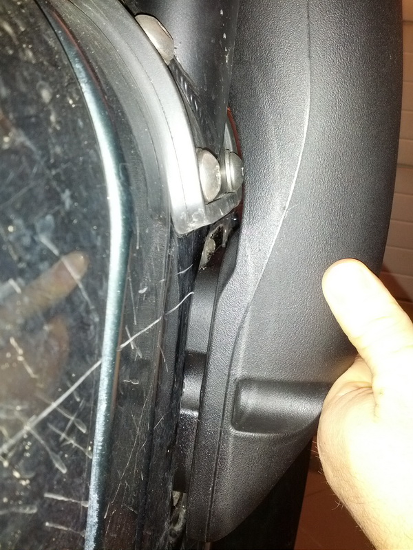

Tak mi konečně po půl roce přišel objednanej Mantec, ale po přiložení se ukázalo že tam jaksi překáží roll cage. Řešil to už někdo u tohohle modelu? Našel jsem nějakou fotku kde to je na roll cage namontováno, tak by mne zajímalo jak to upravit. Jestli dát podložku mezi kastli (z čeho?) a nebo použít horkovzdušnou pistoli?

Dělali jsme to, lepší fotku nemám....

Já mám problém s napojením do kastle, překáží mi tam patka roll cage.

Takže klec je PP ..

Protection Performance

Tak tam by to mělo pasovat bez problému, nepamatuji si, že by bylo potřeba něco upravovat.

Aha, já myslel že problém je pod blatníkem, u PP je právě jiný tvar vnitřní výztuhy. Zvenku je to jasné...

Tohle budeme řešit taky. Safari, kterej tam byl před montáží SD rollcage mi tam už taky nepůjde.
Naštěstí máme z čeho kompletovat....

To je přece z fotek jasné, vyrobit nový díl... Nicméně bez pořádného vnitřního dílu bych na jeho 100% funkci nespoléhal....mr-tomas píše:co s tím? půjde to dopasovat, nebo nechat vyrobit novej díl?
