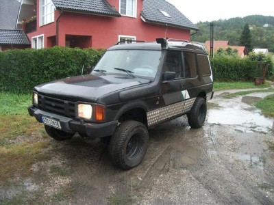

disco 1 200TDi tu som vyrabal podlozky pod struny, montoval snorchel a dopasovaval z D2 (majitel zohnal), vyroba a montaz ochrannych hlinikovych plechov, extremne pevnostny naraznik ktory neni na tejto fotke si dal vyrobit firme ktora o naraznikoch ani nesniva a tak to aj dopadlo

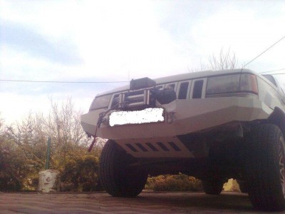

na JEEP sa vyrabal predny naraznik s vrchnou montazou navijaku, zosilnovali sa napravy, lift a neviem co vsetko to bolo asi 3 roky dozadu

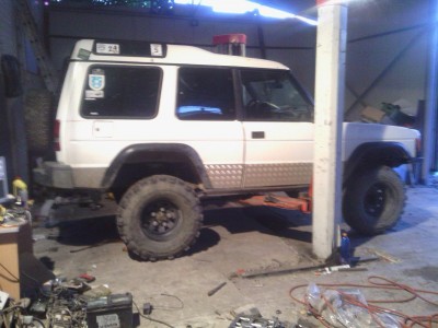

kedze treba zlepsovat stale kvalitu tak som kupil 2-stlpovy zdvihak
