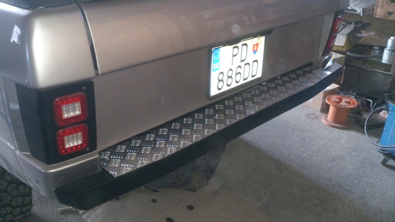

Tak zadný nárazník je hotový a namontovaný,auto som aspoň na 10 minút naštartoval a nechal bežať (aj keď viem že by sa to nemalo) a zajtra pokračujeme interiérom a sprostými dokončovacímy prácami...
