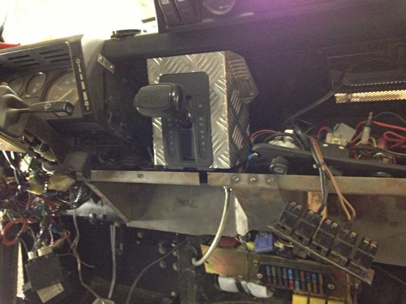

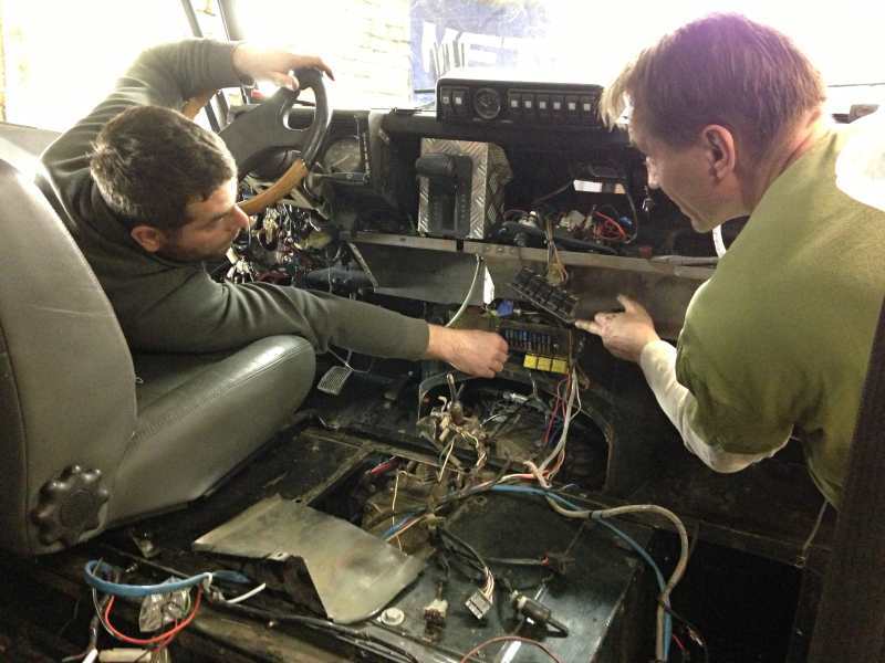

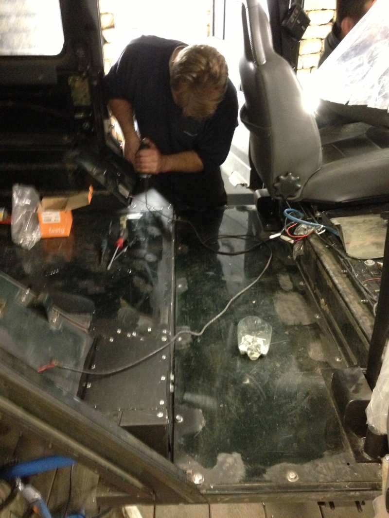

Tak jsme zase trochu popolezli. Automat už dostal svoje místo vedle volantu a zbytek auta se už jen skládá. V týdnu komplet předěláme a upravíme elektriku a snad už brzy vyjedeme. Palubní deska bude komplet nová z hliníkového plechu. Jak bude vypadat, se ještě neví, podle toho jak se nám tam podaří nacpat budíky na turbo, teplotu oleje v automatu a rádio.

Tyyy jo, to teda koukám. Proč to neni na podlaze? Skoro mi to připomíná francouzský dodávky :-).
Ještě že sedadlo zůstalo na původnim místě :-).
Jsem zvědav na finále.
I.

Ta páka je zajímavé řešení. Ale řekl bych že pohyb ruky při řazení bude citlivej na nerovnoti na cestě. :grin:

přijde mi to dost daleko ale zase tam vrzneš D a jedeš ne? :-D

Tak se to zase někam pohnulo... jsme trochu přidali do kroku...:-).

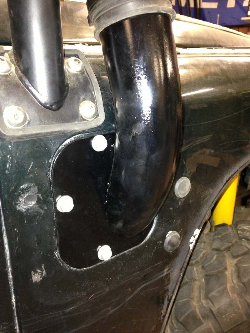

Šnorchl předělanej, aby nekolidoval s rollcage, elektrika víceméně hotovo, řazení funční, palubka se teprve vymýšlí...ale bude vypadat nějak takhle.
