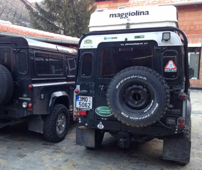

Dnes jsme předělali držáky na Rollcage, aby tam šel stan. Ještě upravit háky od žebříku a na boky vymyslet držáky na sandplechy. Já mám ty defíky stejně tak rád.....

Nebudeš před stan na roll cage dávat nějakou ochranu proti větvím? Takhle je docela na ráně.

Bude tam zahrádka jako to měl Mešky. Na bednu a kanystry.

Tak to jo. Jak na to s tou klecí koukám, tak se mi to se stanem na hoře čím dál víc líbí. A tak mě napadlo, že by se dal žebřík dát i zboku.
A k těm sand-plechům - zahlédl jsem dobrej výmysl - plechy byly z boku auta na výklopném držáku a dali se zklopit do vodorovné polohy jako stoleček. Ted spíš docela velkej stůl.

Já mám vchody do stanu jen z boku, takže žebřík stejně jinam než z boku nedám.MadTom píše:Tak to jo. Jak na to s tou klecí koukám, tak se mi to se stanem na hoře čím dál víc líbí. A tak mě napadlo, že by se dal žebřík dát i zboku.
Ty sandplechy jako stolek samozřejmě vymýšlíme. Zatím řešíme výšku umístění kvůli výšce sedu a zároveň aby nebyly moc vysoko kvůli propálení markýzy od vařiče. Když ten benzíňák startuju, je to někdy o hubu... Dej odkazy kdes to viděl, třeba nám to ušetří čas, ať nevymejšlíme vymyšelný. Dík.

Můžu se zeptat jak se vejdou do defa s tou vnitřní výztuhou roll cage, ty přední sedačky z diskošky? Jsou stejně široké jako ty defíkovský, nebo se museli šoupnout víc ke středu? Protože já už tam mám ty původní fakt natěsno.

Vejdou se tam uplne v pohode. V kazdem pripede ale nejde udelat vyfuky z atesa/webasta z boku kubika. Teply vzduch by sel hned na sedaky. Dokonce mam mezi sedackou a kubikem misto i na manipulaci pri zapinani bezpecnostnich pasu. Pokud jsi veliky, muzes mit pouze trochu problem s vyhledem kdyz chces strkat hlavu ven. Sedacky jsou vyssi. S rollcage ale vubec nekoliduji.
