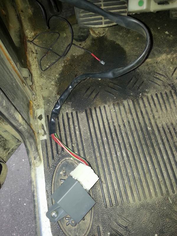

Než mi přijde nový radiátor, tak pročištuji palubku a našel jsem tam tohle. Neví někdo, co to může být? Je to napojené na nezapojený konektor a ovládání centrálu. Nemá to na sobě žádný kód, popisek, nic :( U nezapojeného konektoru je to pouze připojené na kabely, tzn. žádný bypass nebo nebo rozpojitelná smyčka.

Ten bastl:
Nebylo to myšlené jako dodatečné dálkové ovládání centrálu?

Mirko: Bastl tam nechávám, moc to nechápu, ale pokud to odpojím, tak nefunguje centrál. :shock:

Bastl vypadá to takhle.
