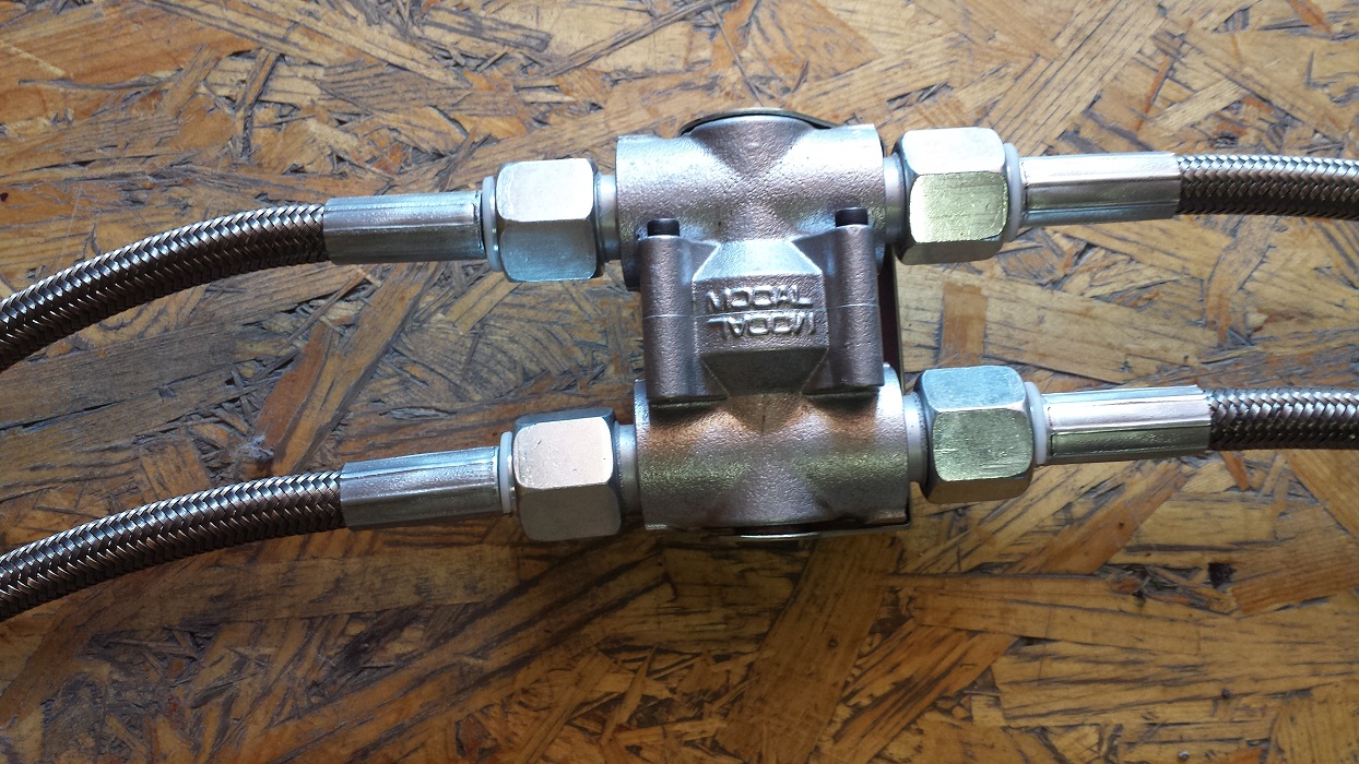

Tak asi jedna s posledních úprav ...chlazení převodovky. Šlo to celkem rychle bez žádných problémů a změnil jsem převody v diferácích na Heavy duty 3.75 od Ashcroft Transmissions. MIloš II

Ta kostka uprostřed na hadicích je termostat?

Je, ale proč je tam duplicitně, když je už v tom origo vývodu z převodovky?

jj máš pravdu, ale byl malej problem ...je nefunkční.. a nesehnal jsem dobrej tak zatím slouží pouze jako vývod Jak seženu druhej tak ten vyřadím a dám jenom spojky. MIloš II

Ahoj Miloši, chystám se na něco podobného u své DI. Sehnal jsem použitý vývod, ale nevím, jak ověřit funkčnost termostatu. Poradíš? R.

Tu máš něco k tvé otázce... http://forums.lr4x4.com/index.php?showtopic=73911 MIloš II
