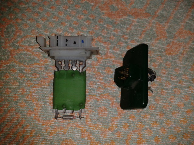

#9 Příspěvek od Klema » 18 bře 2014 19:46
nalevo nová, napravo starší....jistej si ale nejsem, já mám tu pravou

#11 Příspěvek od lenham3 » 18 bře 2014 22:31
Tu pravou mam tu druhou jsem jeste nevidel v zadnem freelanderu

#12 Příspěvek od pato4077 » 02 čer 2014 22:17
lenham3 píše:Tu pravou mam tu druhou jsem jeste nevidel v zadnem freelanderu
to nove akoze na lavej strane sa montovalo od roku 2001 hore
