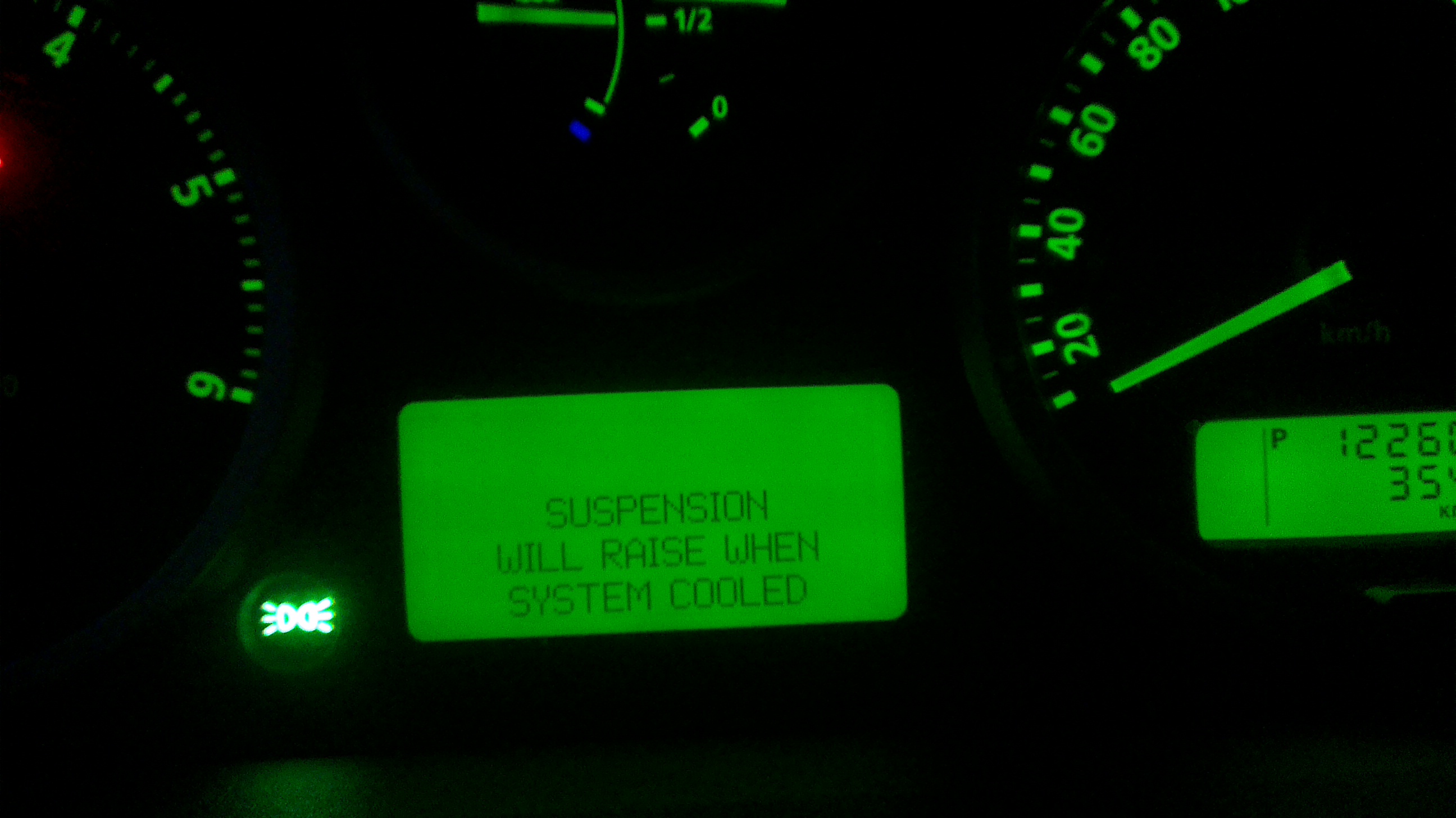

dnes pri jazdeni (na svojej D3, 2,7, r.2007) ked som chcel zdvihnut auto do offroad modu tak mi najskor napisal ze:
"Suspension vehicle raising slowly"
a pri opakovanom pokuse vypisuje
"Susspension will raise when system cooled"
...ked pozriem na auto zvonku, tak pri poziadavke na zdvih auto do offorad modu zadok auta zdvihne o par centimetrov, predok vobec a po chvili vypise tu hlasku, ze je prehriaty...
Cital som tu na fore prispevky o susspension fault, ale mne kontrolka susspension nesvieti,
tak sa chcem spytat ci niekto nemal podobny problem alebo netusi o com by to mohlo byt?
je zly kompresor? (moze byt zly aj ked ked ciastocne nafuka zadne mechy?) poskodene vzduchove mechy? alebo moze niekde unikat vzduch? nejake tipy? dakujem

Tipoval bych přehřívající se kompresor, pravděpodobně bude všude kolem něho bláto,
