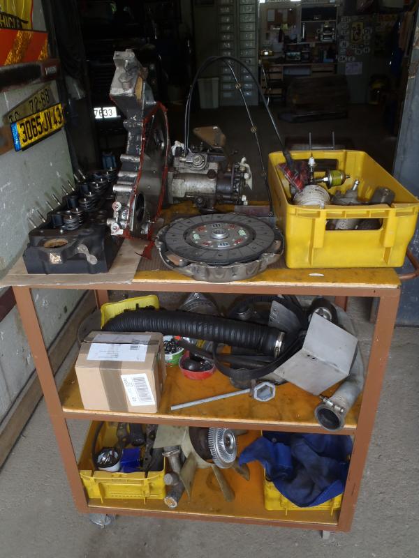

Tak jsem to kuchnul úplně. Klikovka je pěkná, ložiska jsou trochu načatý. Je lepší nechat si udělat v brusírně nový hlavní ložiska, nebo tam můžu dát nový od vás ? Ty písty ještě zjistím- podle toho kam to budu posílat na výbrus, jestli je budou dávat svoje, nebo objednám u vás výbrusový a pošlu jim je.
Nevíte někdo jak vymontovat pohon vývěvy a olejovýho čerpadla ? Nemůžu kvůli tomu vytáhnout vačku sakra.
Kdyby se někdo divil proč to mám takhle rozkuchaný, tak hlavní důvod je zde, na posledním obrázku:
Tři písty prasklý napříč. Má to holt svoje léta.
Re: Bůček
#263 Příspěvek od eliott » 28 led 2014 21:21
No samozřejmě tam dej ty ložiska co se dají koupit, dávám si je do všech motorů a problém nikdy nebyl. Vývěva nejde vyndat?

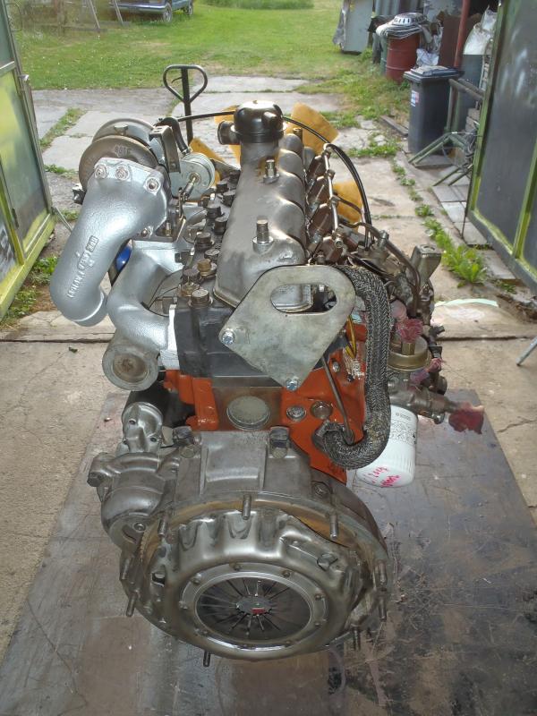

Tak mám to konečně hotový.
Výbrus, písty, ložiska, kliku stačilo přeleštit. Nová vačka, ložiska, turbo, hlava po opravě, nový vstřiky, prostě celková GO motoru. Vlastně ne- vstřikovací čerpadlo zůstalo původní a časem snad seženu náhradní a to si nechám opravit.
