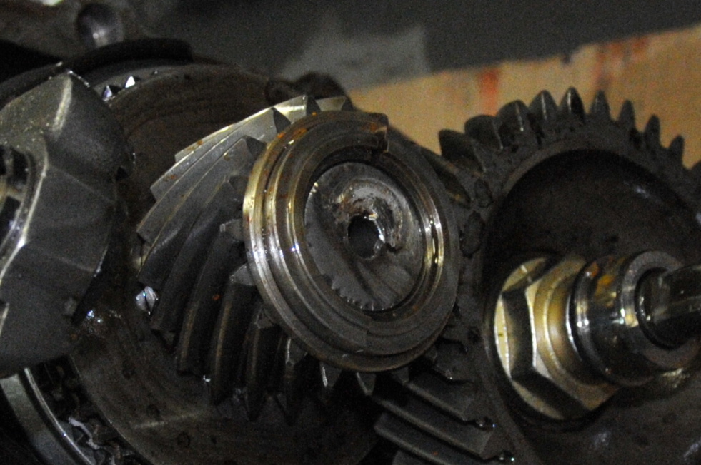

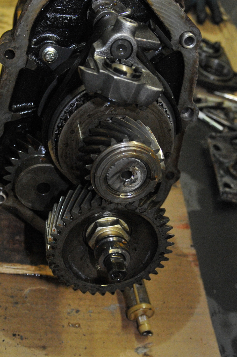

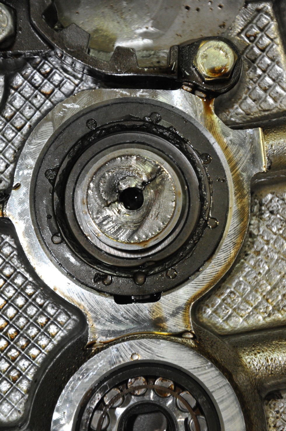

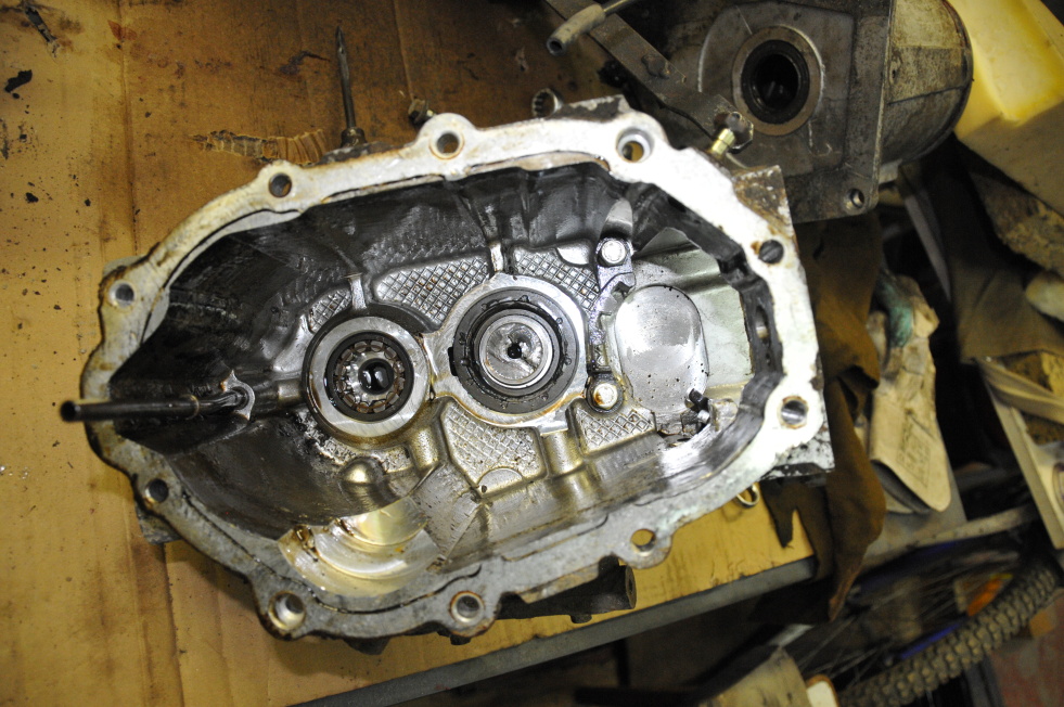

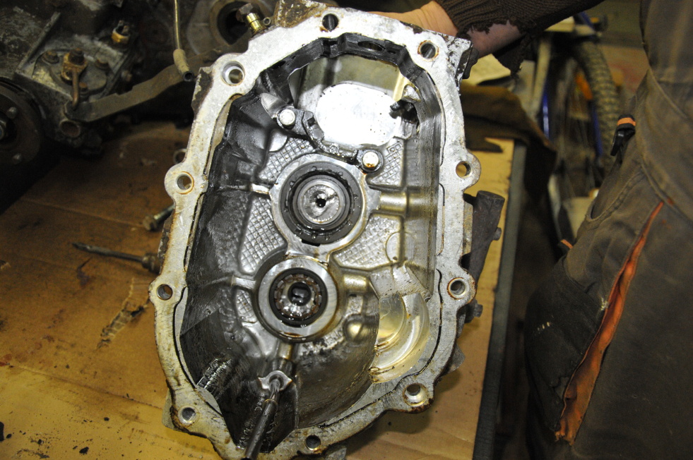

Zdravím dávám k dobru kamarádovu zkušenost.Před obchoďákem na parkovišti při odjezdu v autě chřuplo ani ne moc,auto dojelo 20km s vibracemi,doma se zaparkovalo a konec ,na tyči do dílny zbytek na foto.Budeme rádi za vaše zkušenosti co by mohlo být příčinou této hříčky :D

no jo...nemilé...neměl zamknutou mezinápravu?

#3 Příspěvek od eliott » 11 bře 2014 22:57
Není v háji ložisko v přídavce? To by mohlo způsobovat tlak na hřídel.

Není v háji ložisko v přídavce? To by mohlo způsobovat tlak na hřídel. V přídavce vrchní ložisko OK.Spodní špatné.Potom je také vůle ozubených kol posun po hřídeli tak cca 5mm.Mezináprava zapnuta nebyla.

#5 Příspěvek od eliott » 12 bře 2014 14:39
Pokud jsou ložiska na horním kole přídavky OK, tak to bude jen únava materiálu

#6 Příspěvek od cervusl » 28 dub 2014 21:12
Převodovka složená,auto jezdí,dík za rady :dance
