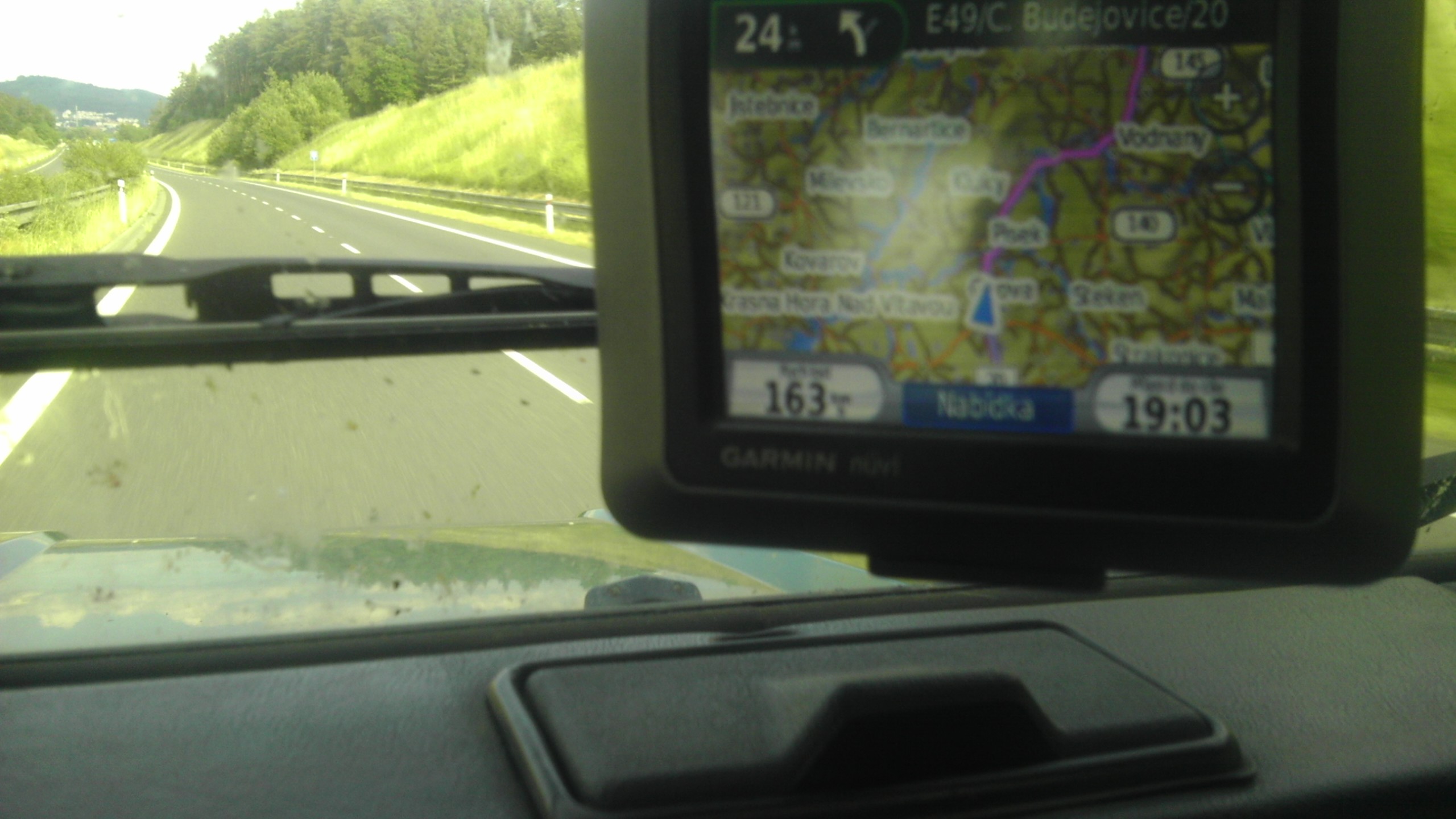

Dnešní test rychlosti

To musel bejt pěknej krpál.

První fotka je na rovině , druhá z kopce, rozdíl 2km/h

To je ten s přídavkou z disca?

Jojo, a gumy 255/85r16, musím se smát, když si vzpomenu, že to auto jeden zájemce odmítl koupit, že motor nemá sílu , stačilo poštelovat pár detailů a výkon se zvedl tak, že s původní přídavkou se s tím nedalo jezdit, řadilo se tam jak na motorce. Nyní řadím pětku až mezi 85 a 100 km/hmr-tomas píše:To je ten s přídavkou z disca?
