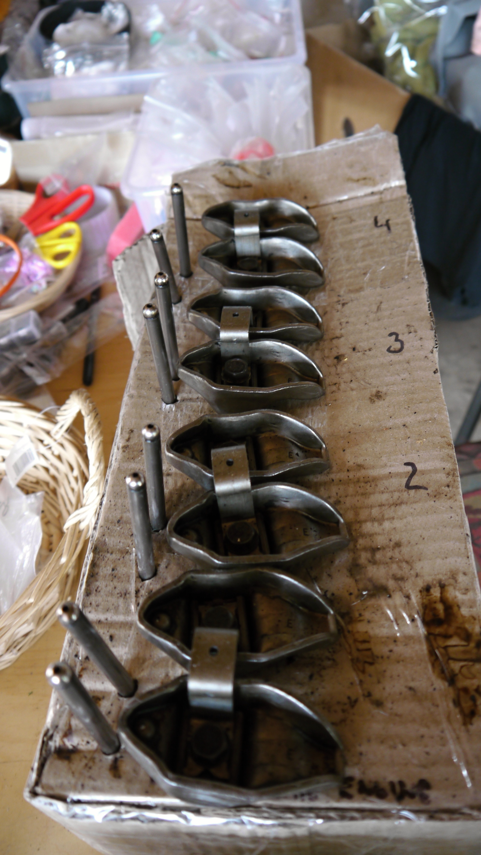

Na první fotce jsou vahadla a můstky a tyčky zdvihátek už vodrbaný, druhá fotka je hlava Jeep Cherokee Xj 4.0L mechanicky očištěny největší nánosy karbonu a dalších úsad ( skoro centimetr bordelu) teď se stim seru kartáčkem na zuby a giločističema :)
