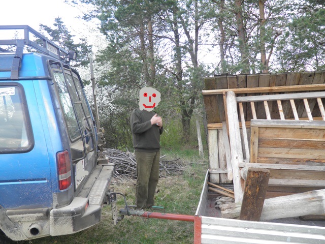

ja som to riešil .. ale mal som to viac ako o 2" skusim niekde násjť foto ..

nie je to dobre vidieť ale tuto foto som sem už raz daval tak to si založil asi duplicitnu tému ... inak mám ho na predaj ja to už nevyužijem ...
