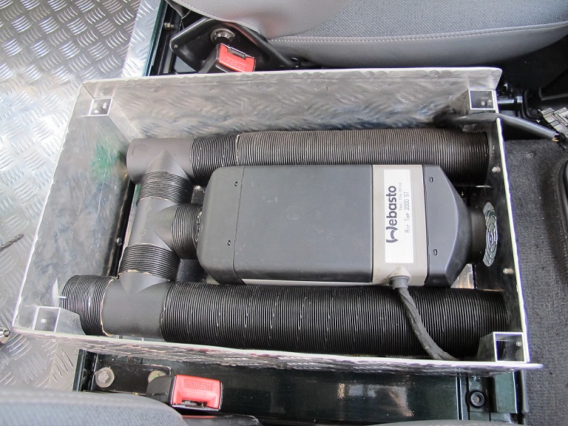

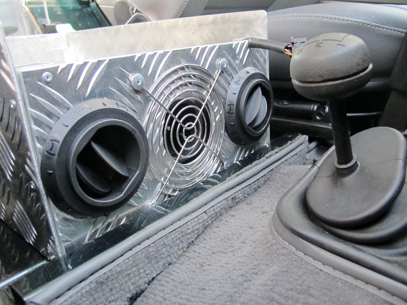

Re: Webasto, Ateso - nezavislá topení
Tak jsem WEBASTO nakonec šoupl taky pod BOX. Ne že bych byl s uložením pod zadním sedadlem nespokojen ale dal jsem novější sedačky a tak nějak na to došlo a protože zbyla po něm nějaká ta dírka, je i nová podlaha
Moc hezká práceKENY píše:Tak jsem WEBASTO nakonec šoupl taky pod BOX. Ne že bych byl s uložením pod zadním sedadlem nespokojen ale dal jsem novější sedačky a tak nějak na to došlo a protože zbyla po něm nějaká ta dírka, je i nová podlaha
