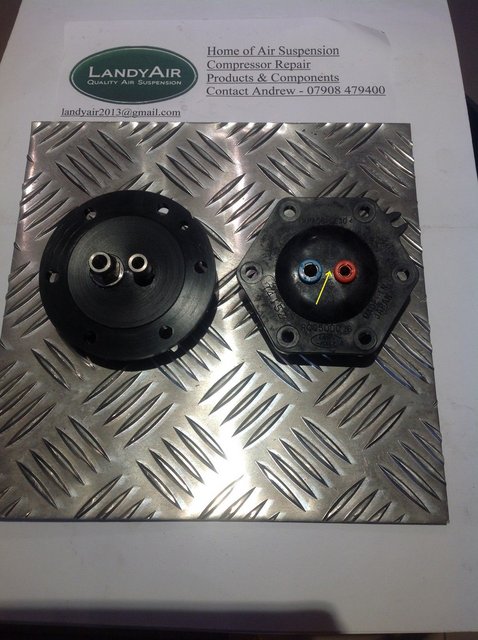

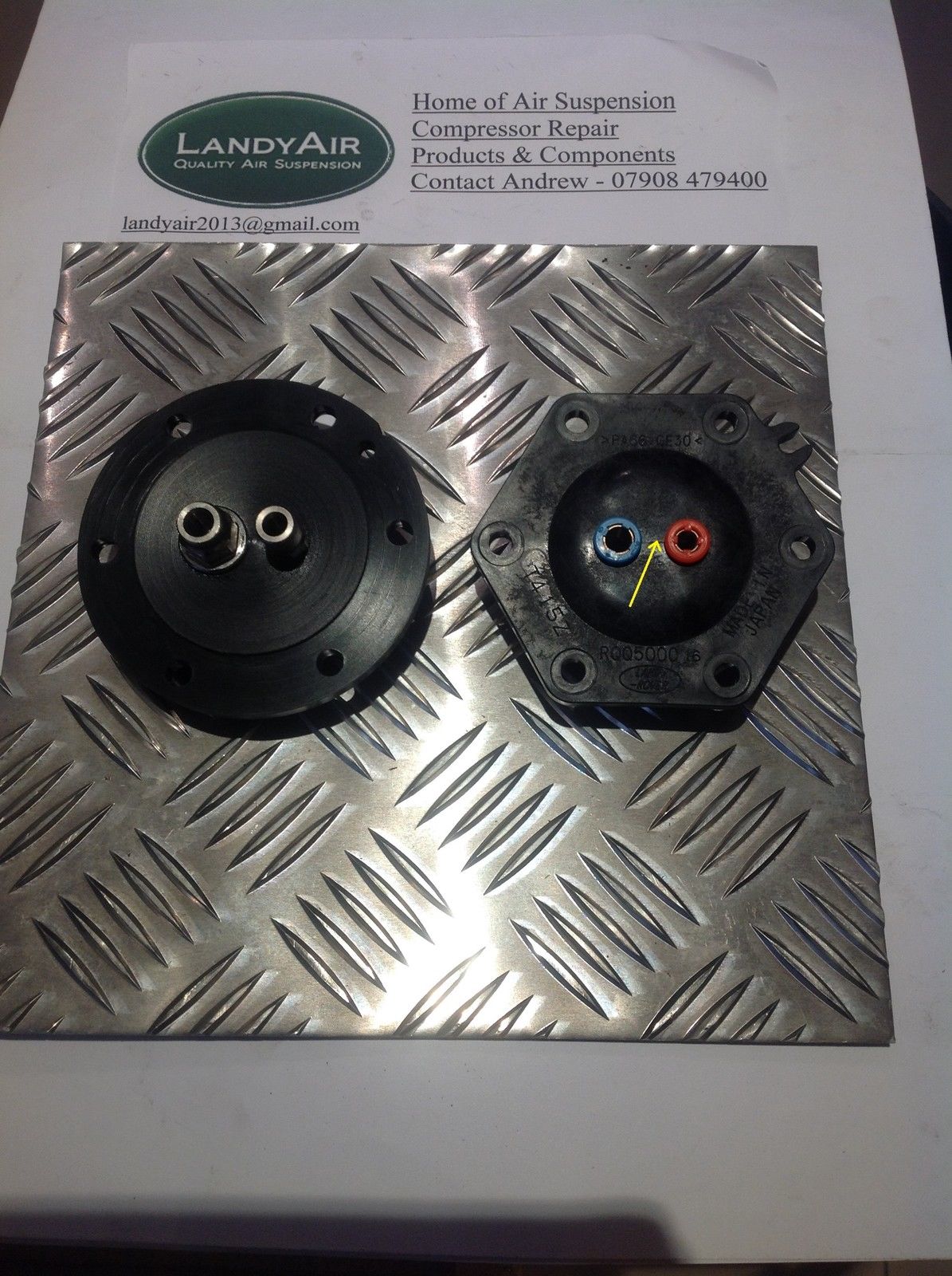

trosku neskor davam vediet riesenie mojho problemu. Palicka teploty uz neskace, ustalila sa. Mal si pravdu nebolo treba menit VDM, ale senzor teploty oleja a este senzor suvisiaci s brzdami. No teraz mam problem s kompresorom. Manzel kompresor repasoval, pekne tlaci vzduch, ale po zapojeni prepusta popri hadicke modreho konektora vzduch, a preto potrebujeme jeden diel mate niekto info, ci taketo nieco vyraba niekto na SR? Prikladam foto. A este mam otazku skacu otacky, nie na volnobehu, ale za chodu pri rychlosti 3-4. Co to moze byt. Moc dakujem.
Re: Hluk pri jazdení a padanie paličky teplomera
Ahoj - prasklina na tom plastovom kryte na kompresore co mas na fotke sa vraj da aj zalepit (nejakym epoxidom).

Ahoj. Objednali sme ten diel na fotke novy, kompresor je uz ok. Ale je potrebne vymenit hydromenic, tak sme sa objednali u p. Hodboda do Brna. Moc dakujem
