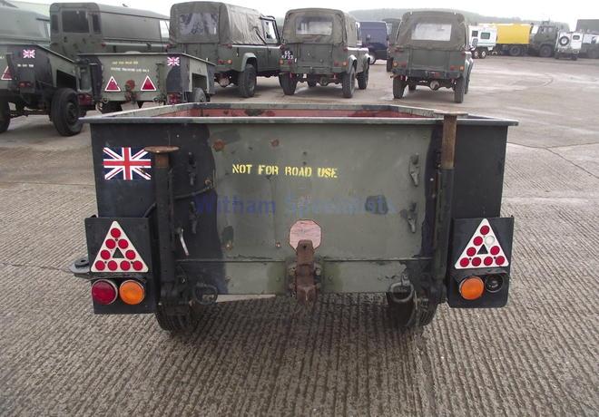

Zdá se to jako malichernost, ale pro nás vozíčkáře je to zásadní věc :idea: Všimnul jsem si, že se často zaměňuje umístění pozičních/brzdových světel a blinkrů. V podstatě i na tom mém to někdo přehodil. Podle všeho je správné umístění červených světel blíže okraji.

Tady ještě jeden z mnoha odstrašujících případů, jak by to vypadat nemělo. :grin:
Buď je to následkem změny právní úpravy nebo tuningu.

#43 Příspěvek od MadTom » 06 říj 2014 13:39
Je to sice veterán, ale klidně bych se podíval, co přeepisují předpisy pro osvětlení dnes. A typoval bych to na oranžovej blinkr co nejvíce na kraji.

MadTom píše:Je to sice veterán, ale klidně bych se podíval, co přeepisují předpisy pro osvětlení dnes. A typoval bych to na oranžovej blinkr co nejvíce na kraji.
Právě proto, že je to veterán, tak by to mělo být dobově autetický. :ty jeden...:
servisuje http://www.OWR.cz
Re: sankey trailer-rekonstrukcia
#46 Příspěvek od MadTom » 06 říj 2014 17:40
Ale to já vím, akorát bych strašně nerad viděl pomačkanýho veterána, protože ho někdo přehlédl při odbočování, kvůli správně unístěnému blinkru. Já si totiž furt myslím, že s veteránama by se mělo jezdit, a né je jenom oprašovat někde v garáži.

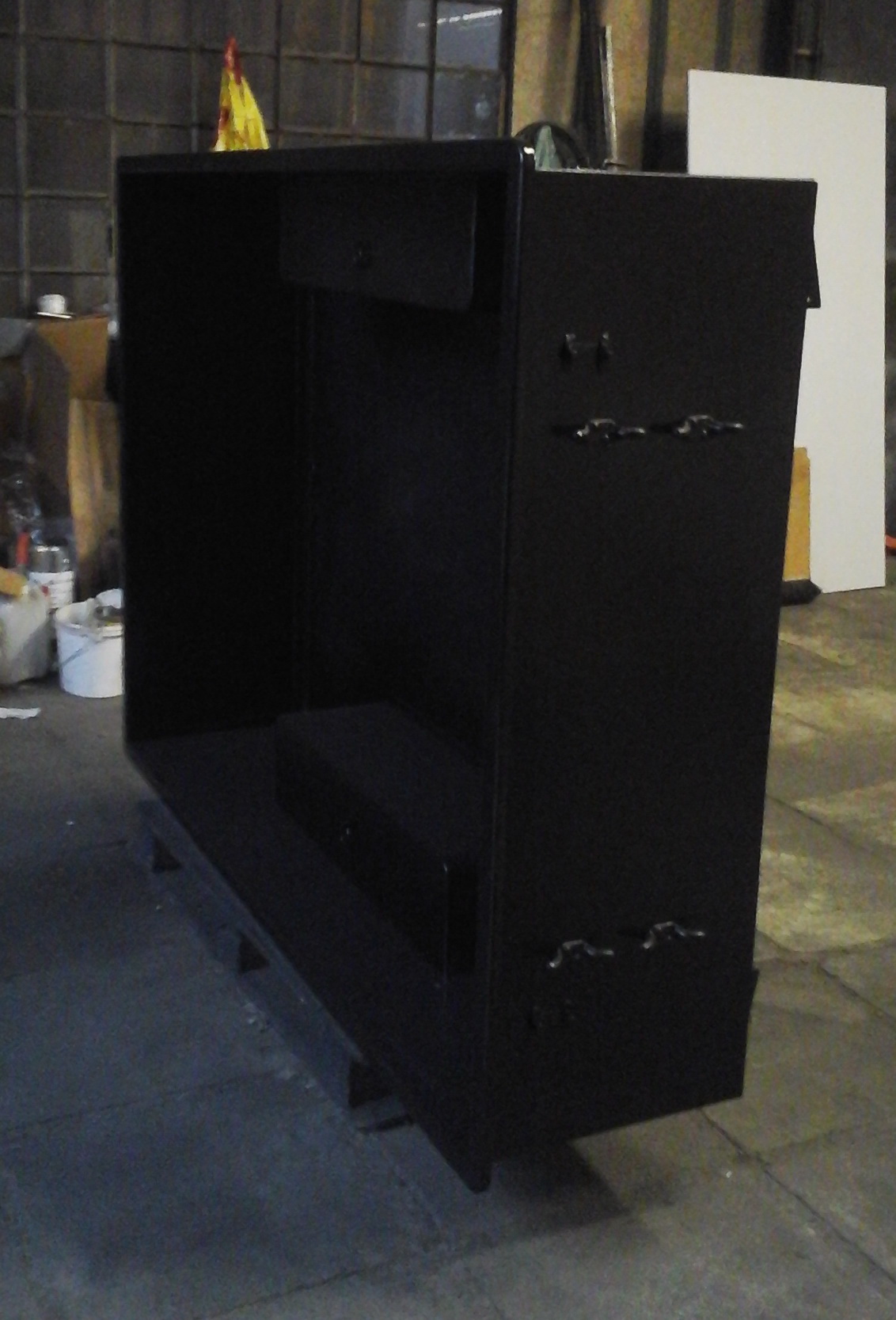

Dorazily bílý kulatý odrazky, osvětlení značky a pár dalších drobností z UK. :Pohoda:
Korba je stříklá v základu a šasí už sedí na pérech. Kvalita fotek je nevalná, ale v reálu vypadá parádně, asi bude fakt škoda s nim jezdit :mrgreen:

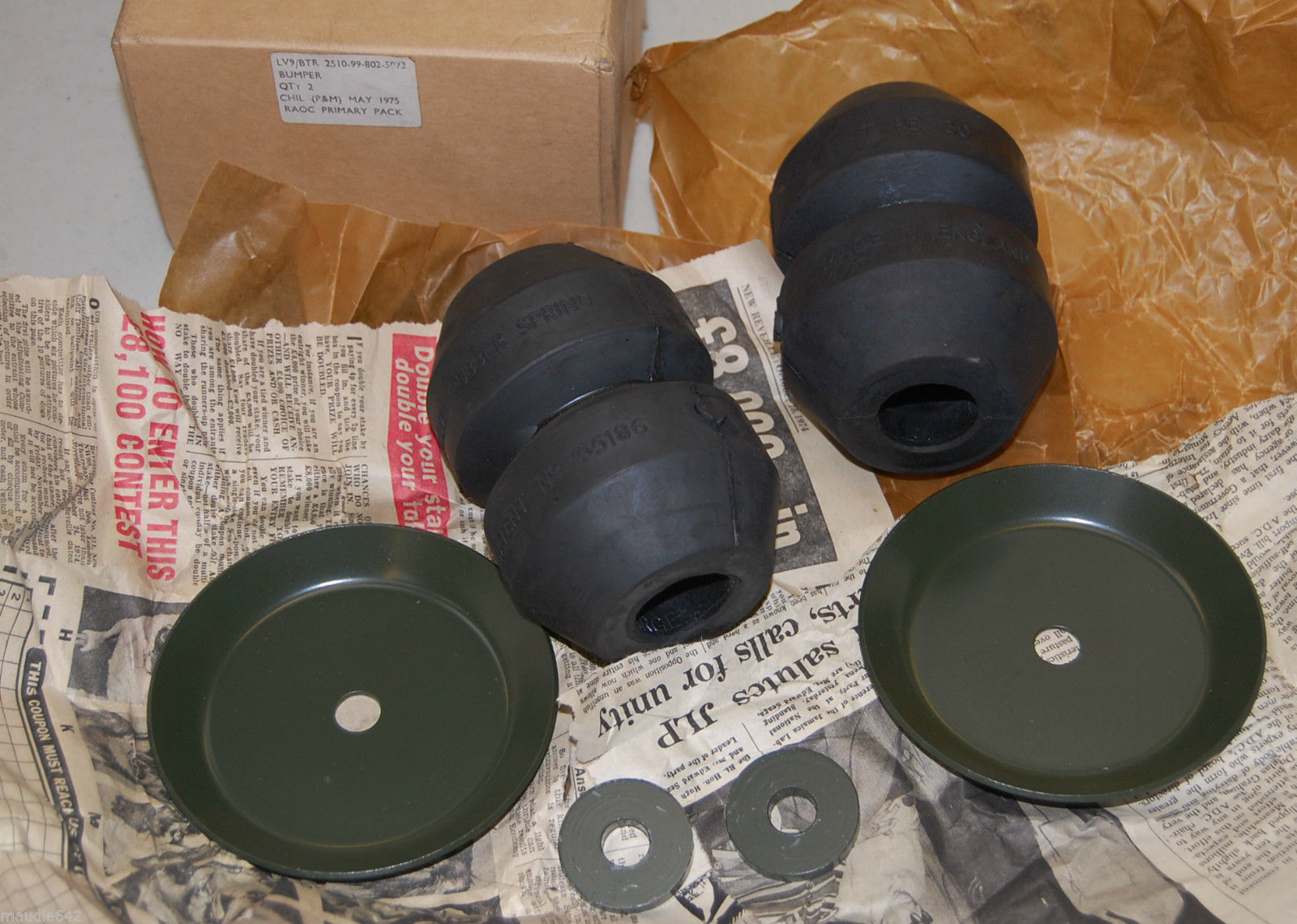

Na ebay.co.uk se vyskytuje poměrně dost novejch dílů na sankey, třeba dnes skončená aukce na tyhle gumový dorazy. Nakonec šly za 31,- GBP. Nám se podařilo uspokojivě oživit ty původní, nicméně pokud by někdo potřeboval, tak věřim, že se zas časem vyskytnou v aukci.

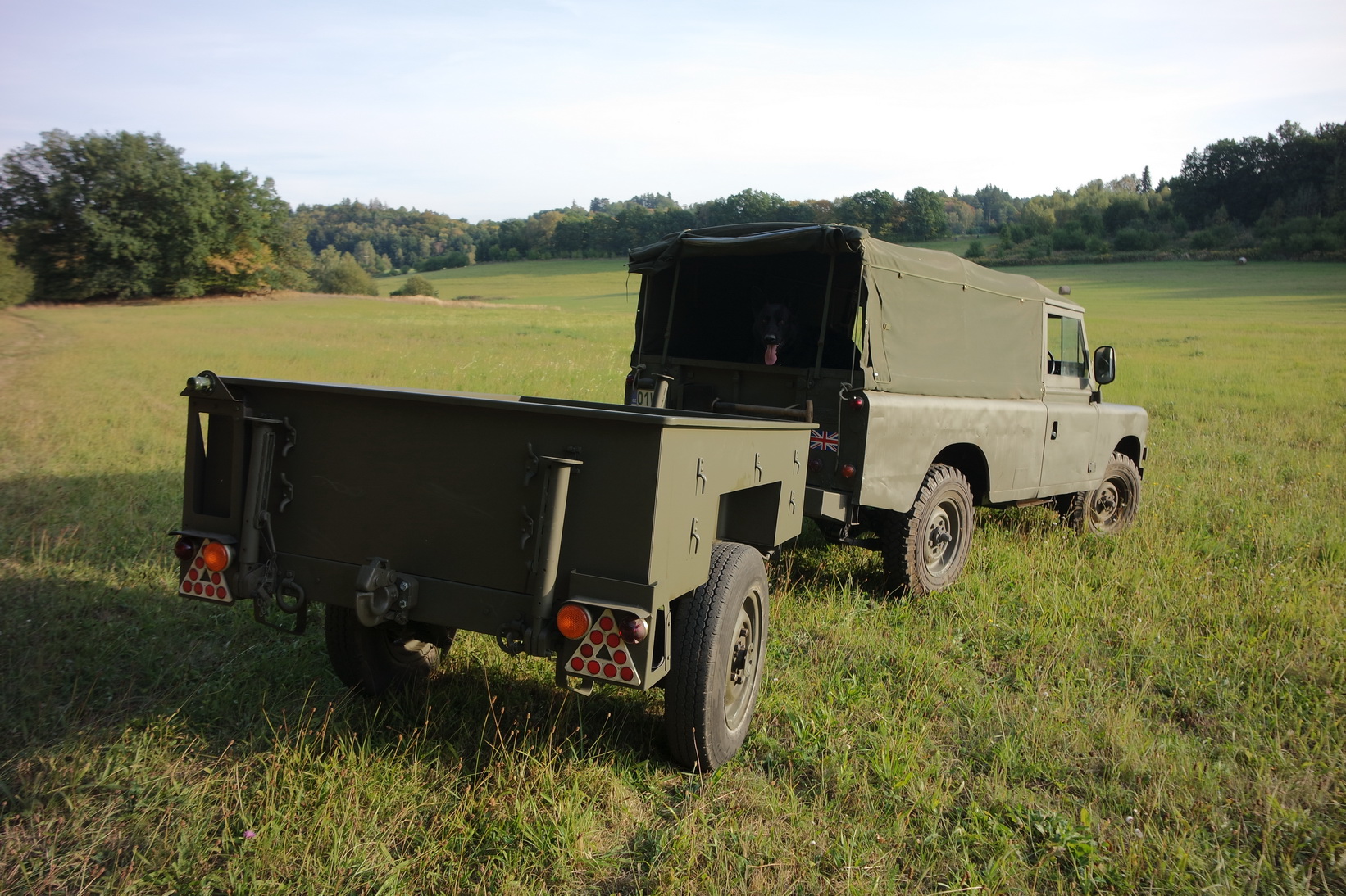

Sankey už je plně bojeschopnej, tak jsme ho s pejskem vyvezli na vejlet 8)
