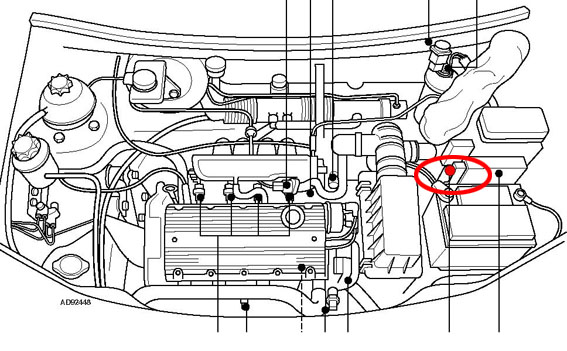

A tak, ty máš benzína do r.v.2000? Pak by měla být 4 relé v modulu vedle řídící jednotky. Jedno z nich je pro čerpadlo.
free1,8 do2000.JPG (88.65 KiB) Zobrazeno 6804 x

Patice pod relé vypadá dobře(neopálená,nezoxidovaná)?
Jak relátka spínají jsi zkoušel třeba alespoň připojením k té nabíječce?

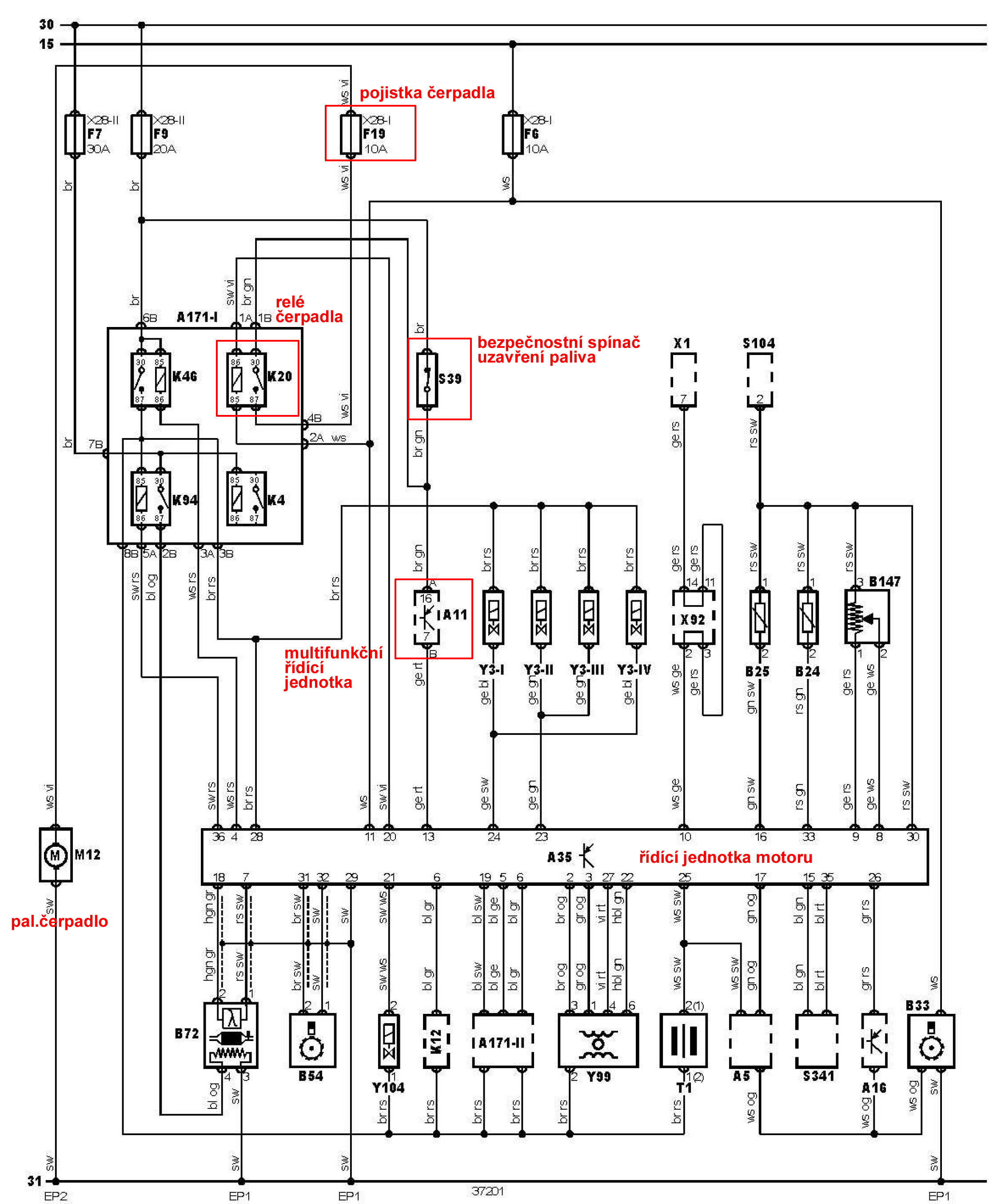

Signál dává ŘJ motoru. Okruh je kromě pojistky jištěn bezpečnostním spínačem uzavření paliva (rozpojí obvod čerpadla). Možná by mohl být problém v něm.
Na předchozím obrázku je to ta součástka v pravém horním rohu pod oknem (z vrchu má gumový kryt).

Možná bys ho mohl zkusit proměřit nebo na zkoušku překlemovat jak se to bude chovat.
zjednodušené schéma ovládaní čerpadla
