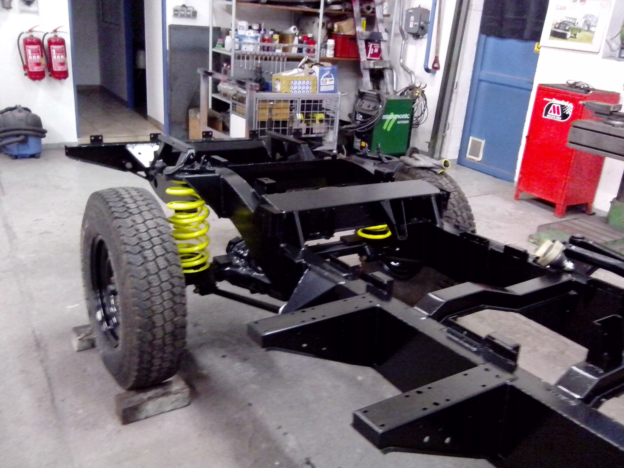

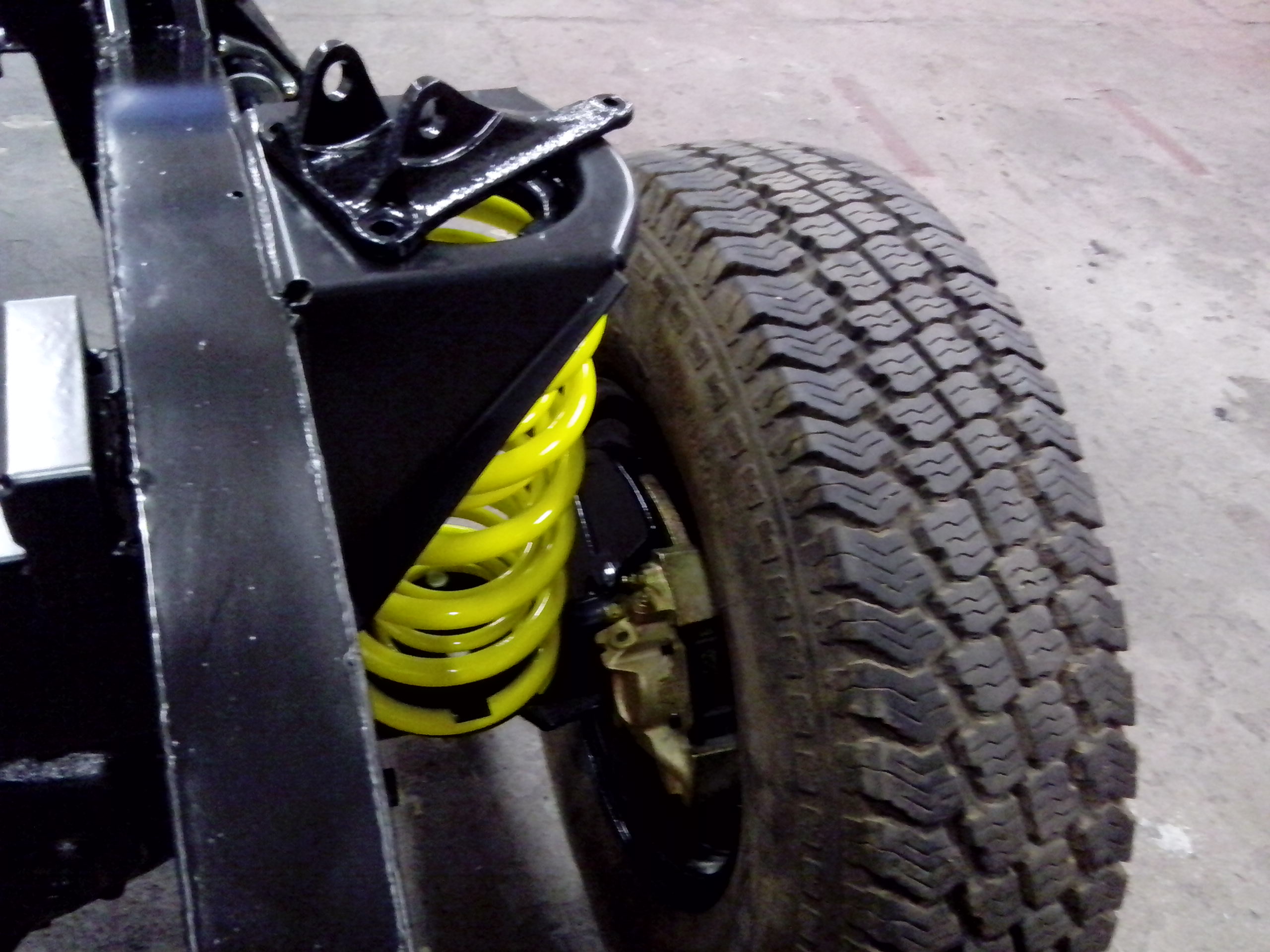

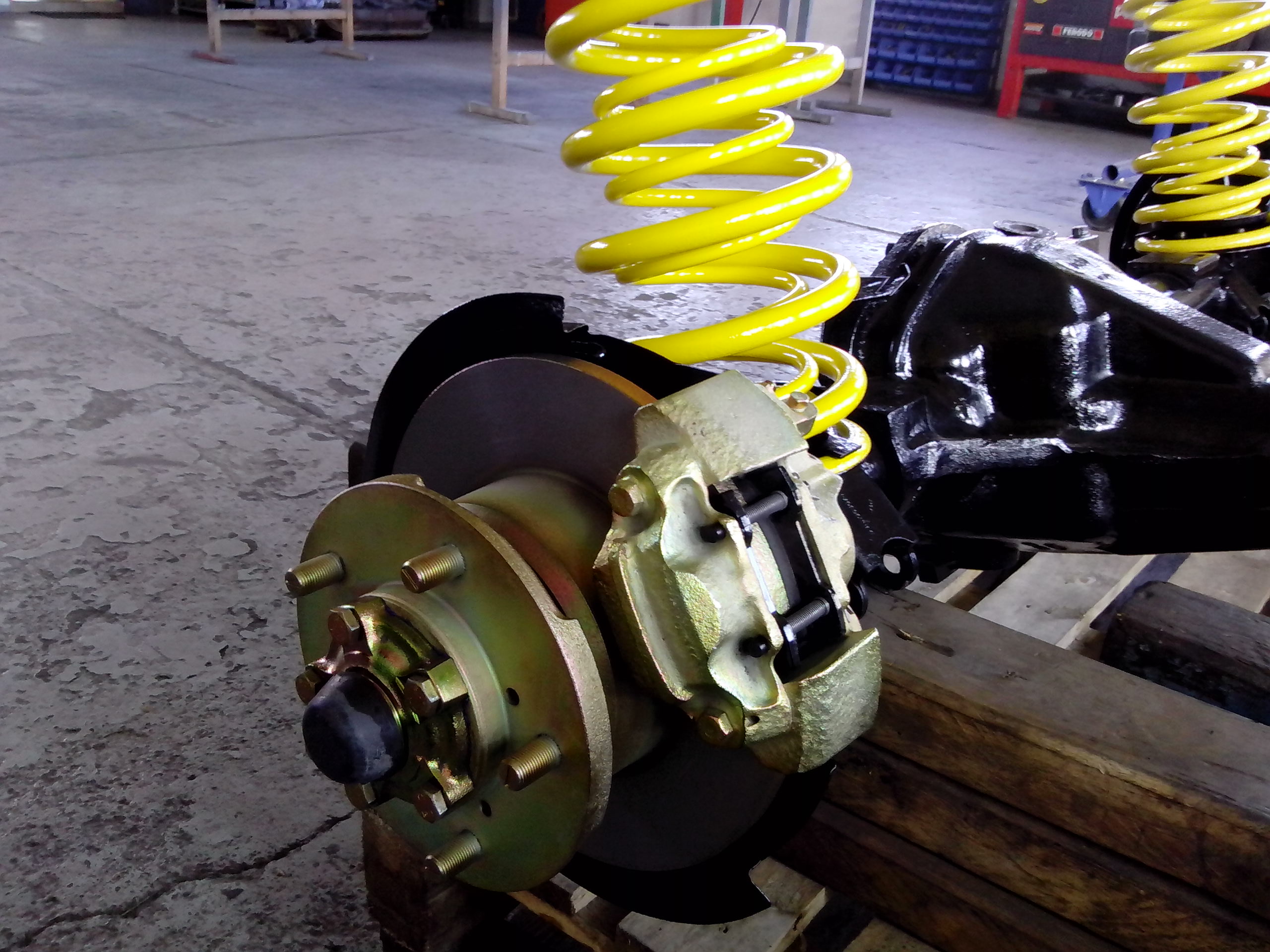

Tak zadní náprava hotová a půjde chlapec na nápravy.

#44 Příspěvek od kupec18 » 04 lis 2014 18:58
Nevím na kolik jsou ty pružiny vyzkoušene řešení, ale bal bych se toho,, minimálně co vím by měly mit opačne zavity, aby se do sebe nemohly chytit
Re: Renovace Defendera 130
#45 Příspěvek od eliott » 04 lis 2014 19:04
kupec18 píše:Nevím na kolik jsou ty pružiny vyzkoušene řešení, ale bal bych se toho,, minimálně co vím by měly mit opačne zavity, aby se do sebe nemohly chytit
Mají své misky, problém s tím není, je to originál provedení
miciman4x4
Příspěvky: 68
Registrován: 29 zář 2013 16:21
tel.: +420737812260
auto: Pajo a taky Disco
#46 Příspěvek od miciman4x4 » 04 lis 2014 19:07
Jj, 130 to má origo...
kupec18
Příspěvky: 1712
auto: D1 300tdi
Bydliště: Ova,Brno
#47 Příspěvek od kupec18 » 04 lis 2014 19:24
Tak to jo, ale vypada to hezky :mrgreen:

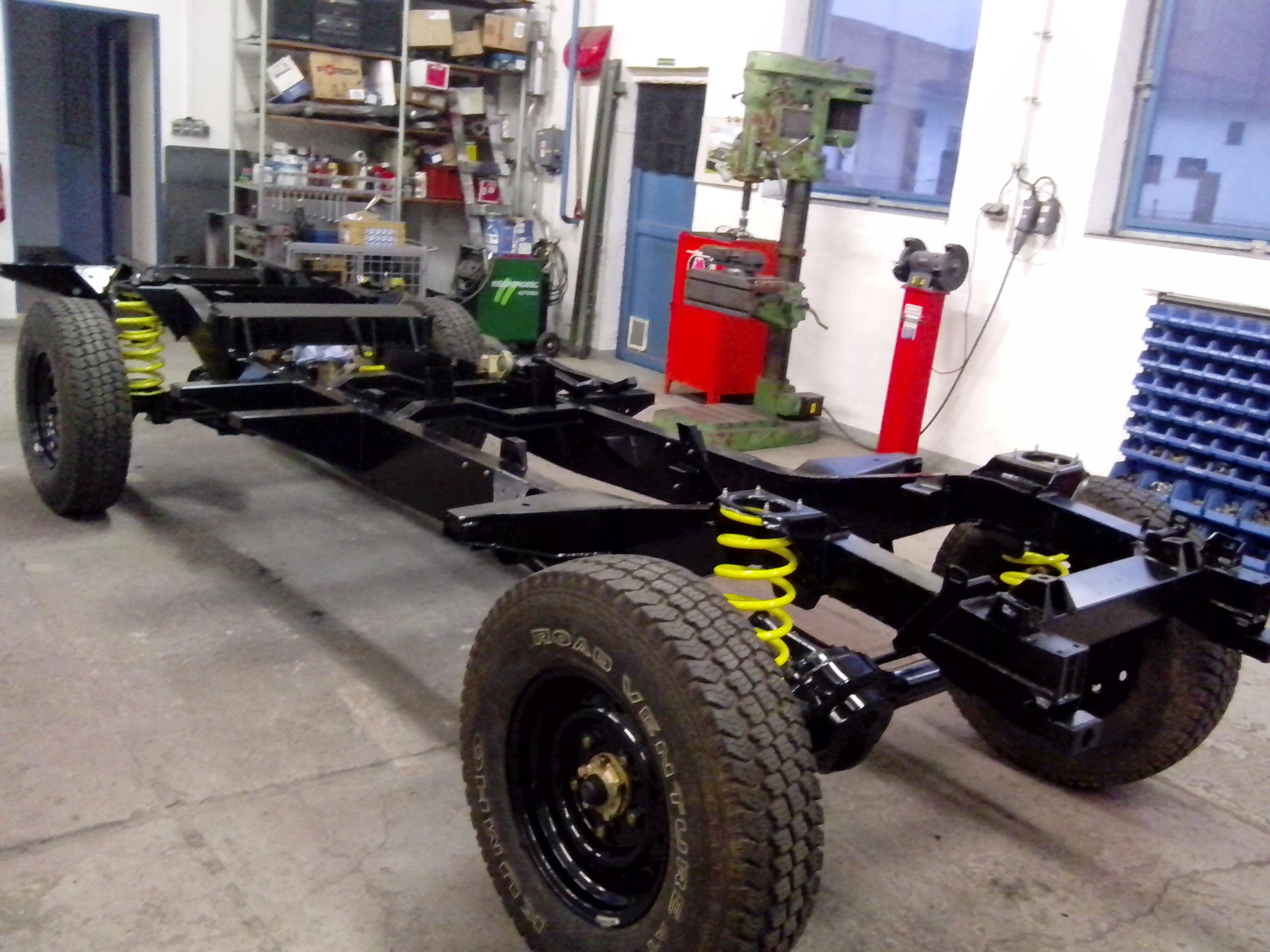

#48 Příspěvek od miciman4x4 » 17 lis 2014 19:04
...a zkládáme...
#49 Příspěvek od eliott » 17 lis 2014 19:20
Koukám, nové chassis, žadné vyvařování :yes

#50 Příspěvek od miciman4x4 » 17 lis 2014 19:28
Jj, krásně pozinkovanej, tak jsme ho stříkly základem a dvakrát polyuretankou a zevnitř pořádně namastili...teď musí bejt věčnej :grin:

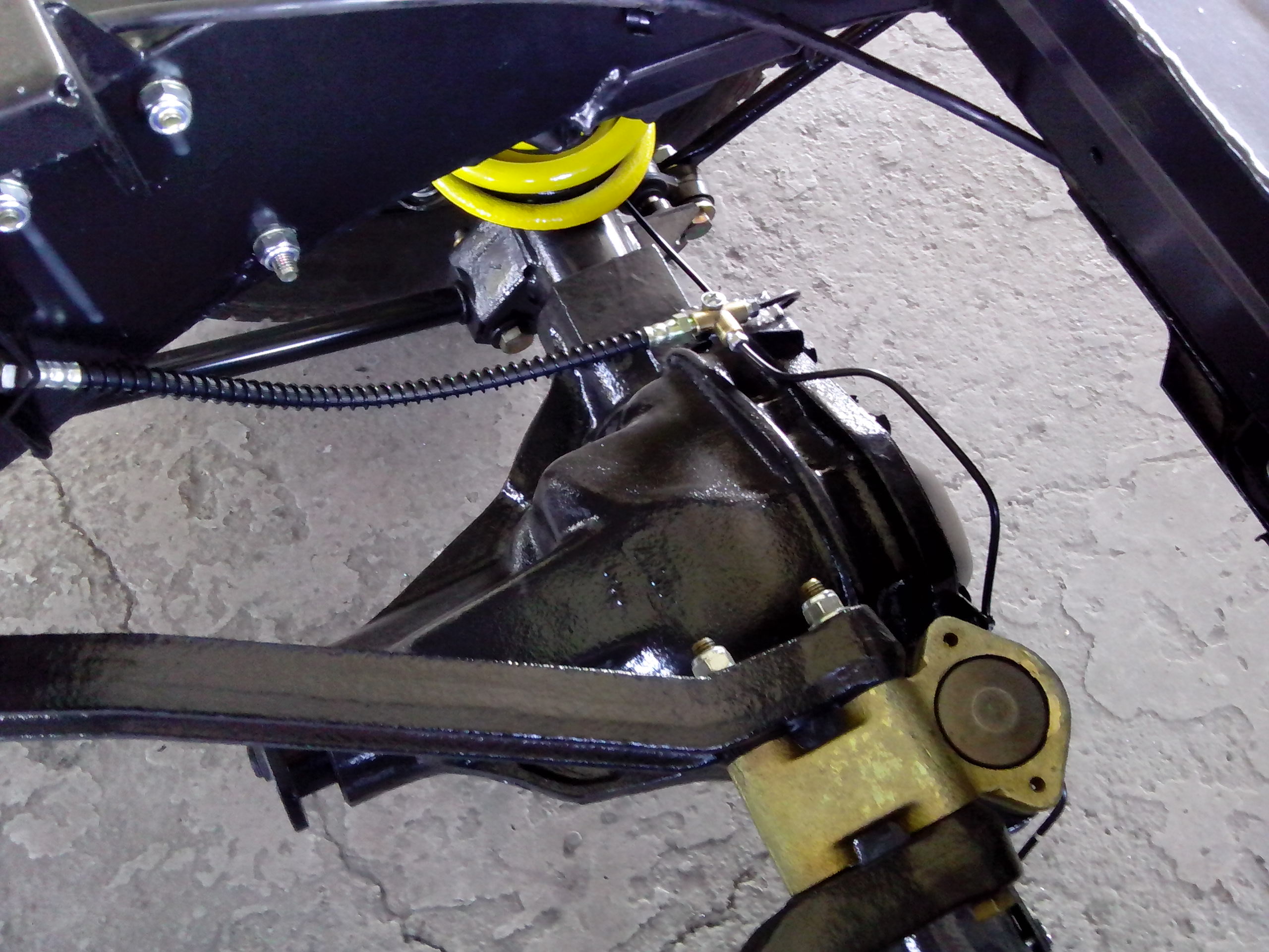

#51 Příspěvek od miciman4x4 » 18 lis 2014 18:07
