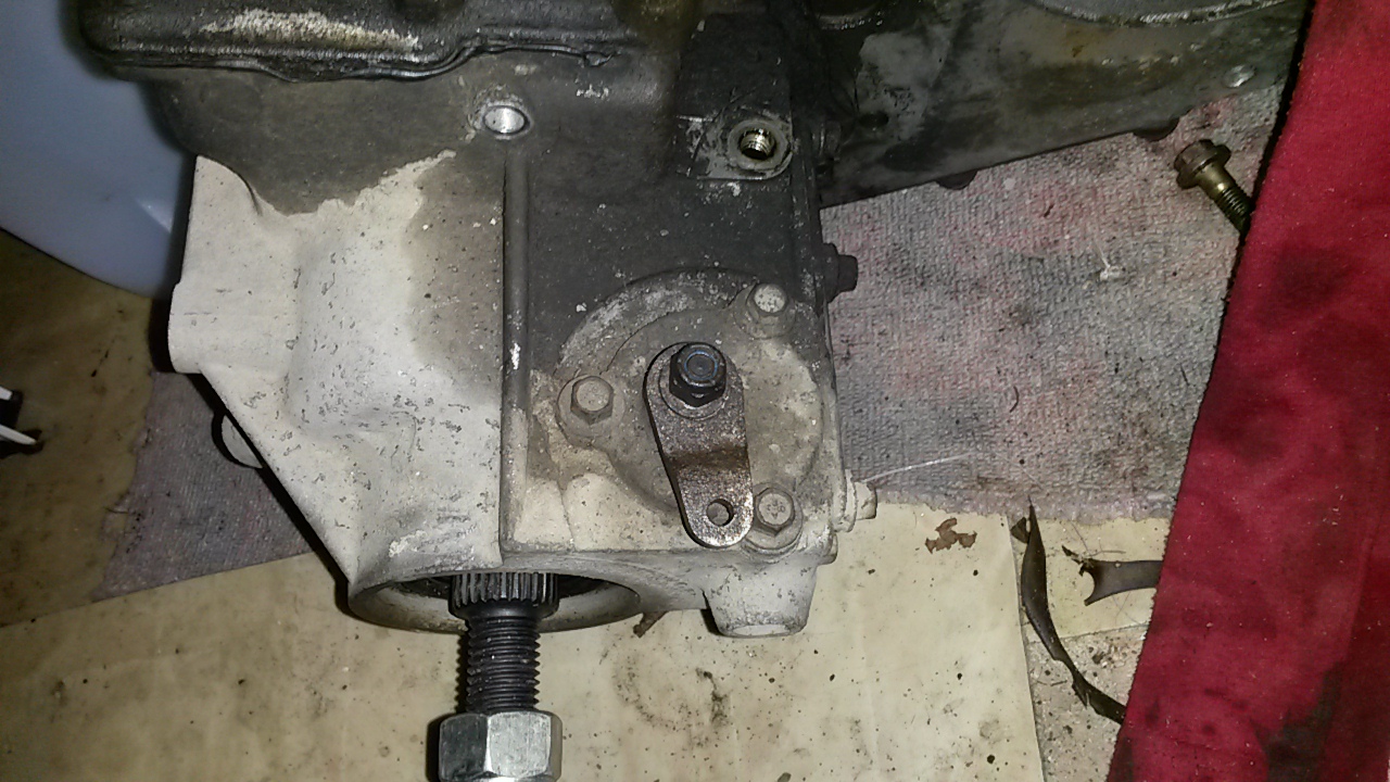

na rozvodvke to vyzera takto...
ak to nebude drzat v krajnych polohach tak neviem...
