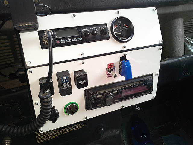

Jsem si za pár korun udělal takovouhle konzoli do 300, místa na dodání tam ještě zbývá dost.

knedlousek píše:Na kolik tě to vyšlo? Mě by se na tomhle líbilo že by to bylo hotový a nemusel bych to tvarovat a tak, jen tam nandám co potřebuju, chci tam CBčko, rádio nějaký vypínače a zapalovač zásuvku.

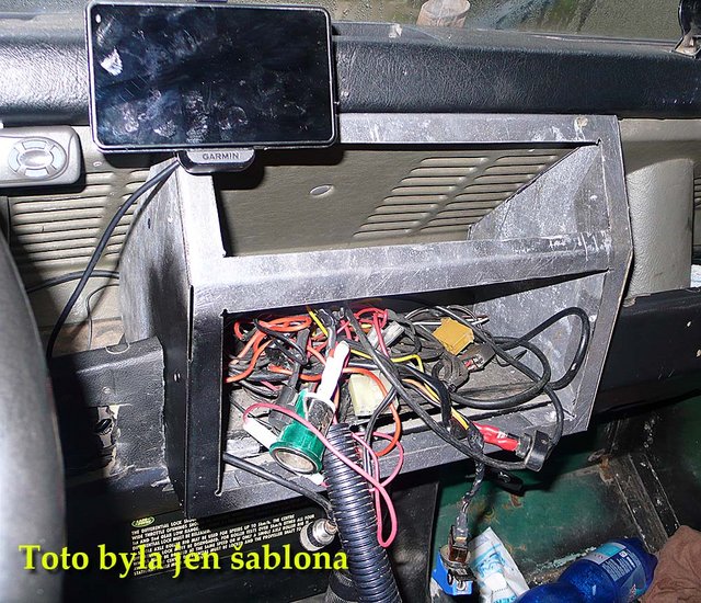

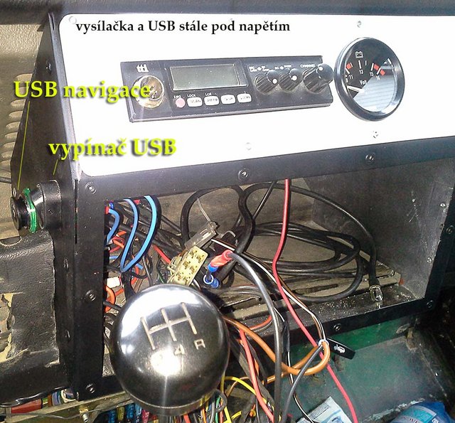

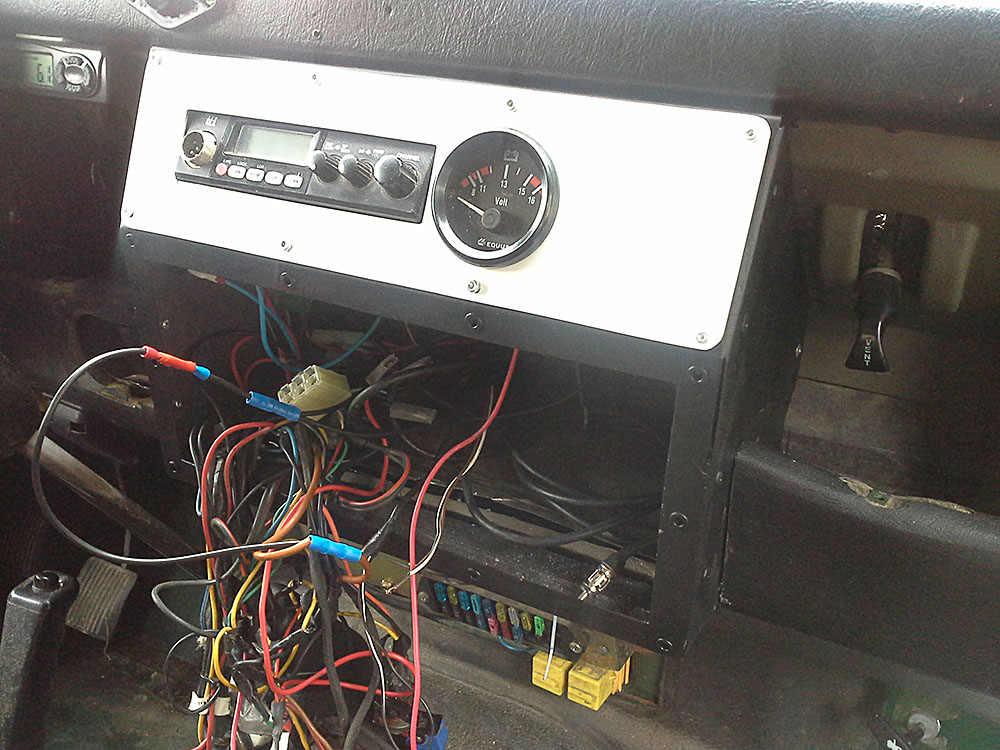

1 mm plech jsem našel doma, bílý hliníkový parapet jsem dostal (cca. 2 mm), pár šroubků M3 a M4, pár nýtovacích matic, jeden zničený kotouč do flexy a černý matný spray (kterým stejně opravuji auto). Jo a ještě pár trhacích nýtů a trocha cínu abych udělal oblé hrany. Jinak zkušební výtvor ještě mám včetně výkresu.
Bohužel jsem to nikde v prodeji neviděl.
tady je pár fotek co jsem poslal Tomášovi.
