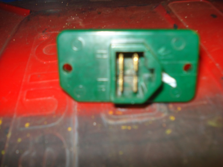

Ahoj, neměl by jste někdo foto jak ty odpory vypadají v autě? Dnes mi taky přestal fungovat ventilátor-Předem díky
- Marcel1,8
- Příspěvky: 174
- Registrován: 22 zář 2013 16:50
- tel.: 603310481
- auto: LR freelander 1,8
- Bydliště: Hluboké Dvory
Re: odpor na vetrak topeni ?
Mě v loni taky odešel i odpor s ventilátorem.
Mám tu starší foto odporu .
Jinak jsme to probírali tady viewtopic.php?f=7&t=28298
