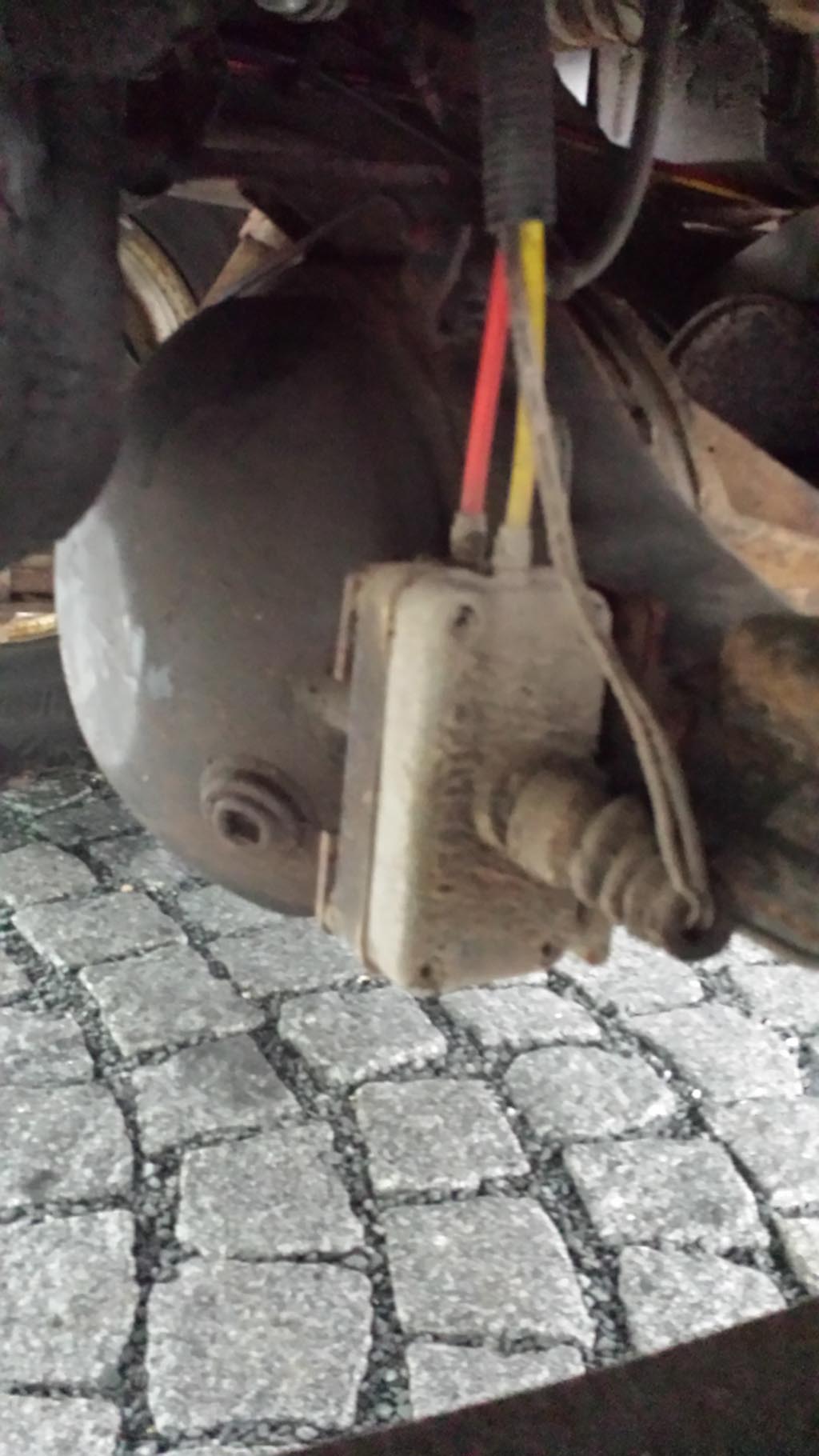

v mezičase se zeptám jestli náhodou netušíte co je to zač? :

#53 Příspěvek od eliott » 21 led 2015 17:45
To je uzávěra diferáku, podle mne Offrotec. Přídavka podle mne bude pasovat z Defendera bez úprav, akorát bude potřeba trochu upravit táhla řazení.

#54 Příspěvek od kalda1 » 21 led 2015 18:33
Děkuju. To mám na autě který rozebírám, tak snad to funguje. Přitah jsem ho na podvalu nepojízdný ...
Aspoň vím na jakej typ koukat na předek ať je to vše na podtlak ...
