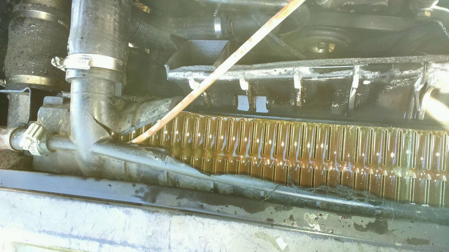

Stejná závada: Prasklý chladič. Příčina může být v malých trhlinkách hlavy motoru, které se postupně zvětšují. Po odpojení přívodní - pravé hadice na vodu vedoucí do chladiče ( té na pravé straně ) jsou vidět malé bublinky asi výfukových plynů proudící od hlavy motoru (nebo se odvzdušňuje chladící systém?) - při volnoběhu. Při zvýšených otáčkách by to mělo bublat tak moc, že to právě chladič neudrží?
Do expanzní nádoby to nemůže bublat, protože systém je udělaný tak, že se nedokáže odvzdušňovat přes expanzní nádobku (Tohle po ročním zamyšlení beru zpět) - hlavní chladič je třeba odvzdušnit malou hadičkou na jeho horním levém rohu (jen pokud není průchozí odvzdušňovací trubička!) a ještě je třeba odvzdušnit okruh topení (není třeba) - povolit hadici, co vede do výměníku a pro jistotu celé auto postavit do meze na zadní, jak je popsáno výše. Já neměl ani známky oleje ve vodě ani naopak vody v oleji.
Přetlakový ventil ve víčku expanzní nádoby také při této poruše nepomůže a neznamená to, že je vadný (tohle beru taky zpět), protože výfukové plny z hlavy se nahromadí právě v bublině v chladiči, kde se netlakují tak, že roztrhnou chladič. V bublině vznikne mnohokrát větší tlak narozdíl od zbytku náplně tvořené chladící kapalinou, která tlak zvýší zanedbatelně. Toto tvrzení se Vám někomu nemusí zdát, ale je to tak (tohle tak může být, si myslím, právě při ucpané odvzdušňovací trubičce)!
Oprava hlavy 7.000 + montáž a demontáž za 8.000,- .... nepomohla, protože se nevyměnily šrouby na hlavě! A tak jsem nechal dát konečně nové šrouby, jiný řídící vstřik, novou trysku na jednom válci, který upaloval žhavící svíčky a přezkoušet hlavu a už to jede lépe (dalších 8.000,- Kč) a moc se to nehřeje. Takže pravděpodobně by neškodilo vyměnit viskovrtuli a víčko. ....
únor 2013:
... Takže dnes po roce opatrného ježdění přemýšlení a trápení jsem vyměnil víčko expanzní nádoby a vyměním visko a domnívám se, že by možná bývalo bylo stačilo vyčistit odvzdušnění chladiče a vyměnit právě víčko expanzky a visko.
Ale stále mi nejde do hlavy, že nikdy neleze ručička teploty výš než na rovnou 1/2 ...
A jen informace: Svařit chladič není problém pro svářeče karosářských plastů ... i když odolnost takto opraveného chladiče je pochybná.
A pro ty, kterým by vrchní plast chladiče praskl na cestě, což tak většinou je, dá se s tím jet, držet co nejnižší otáčky, dolévat vodu. Popřípadě nějak trhlinu alespoň sevřít, aby se nešklebila ...
