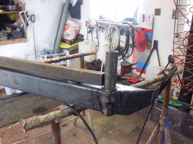

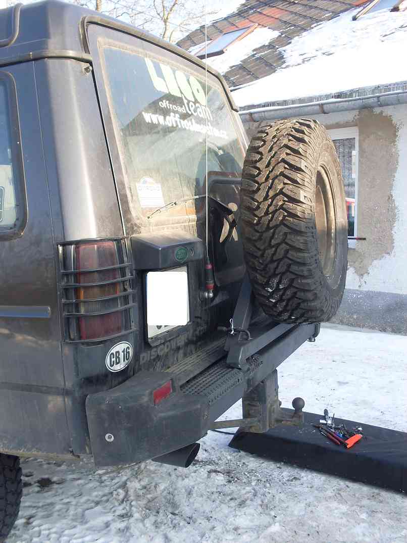

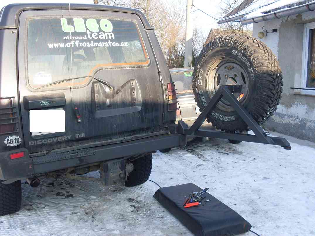

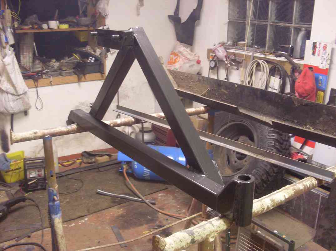

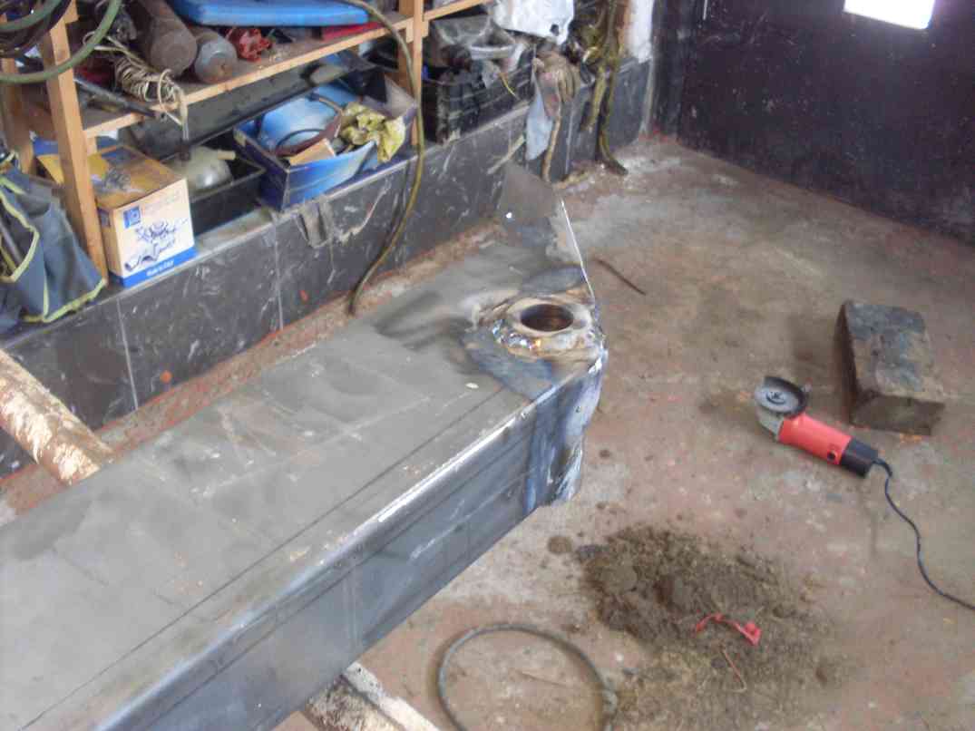

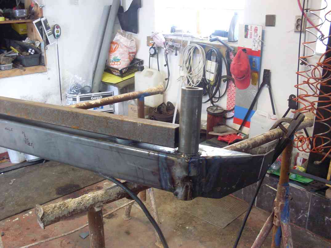

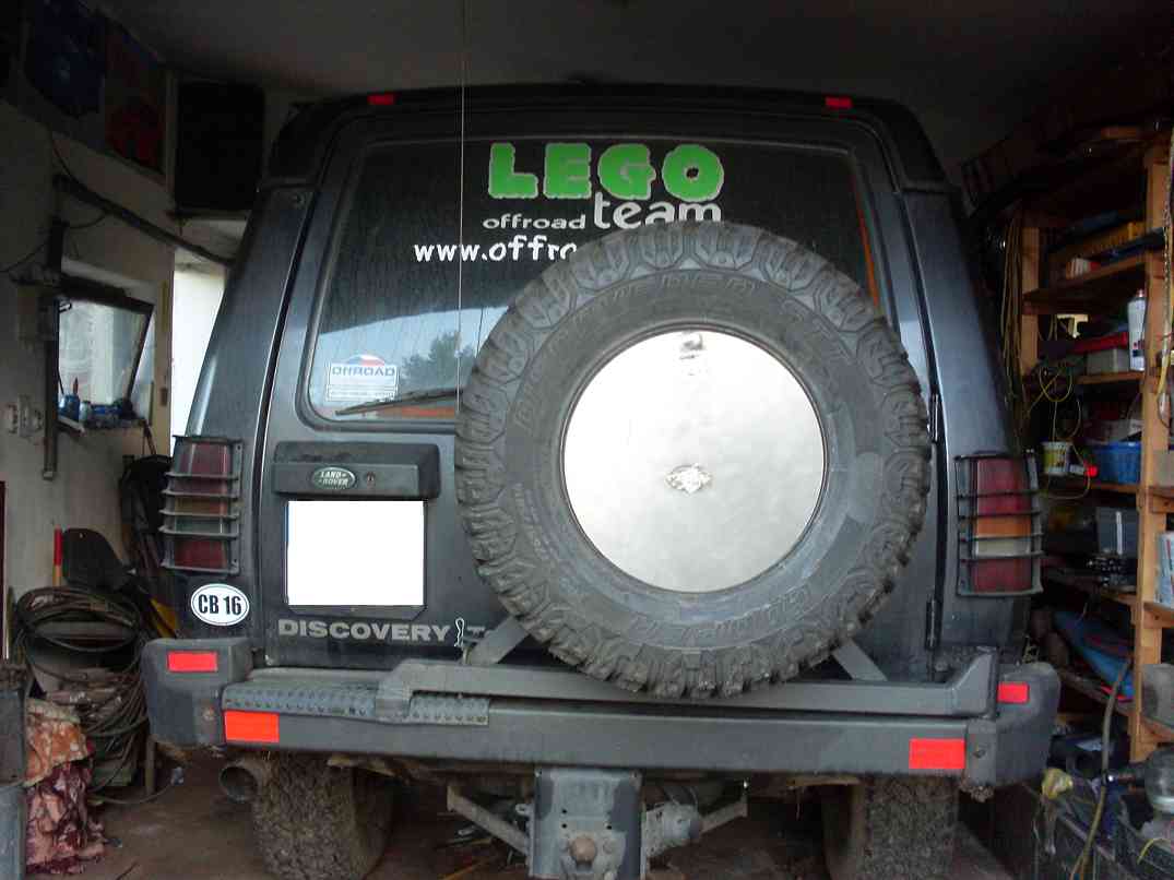

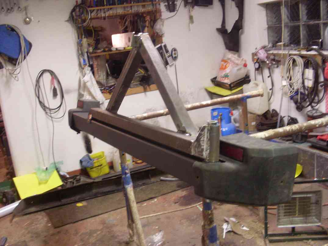

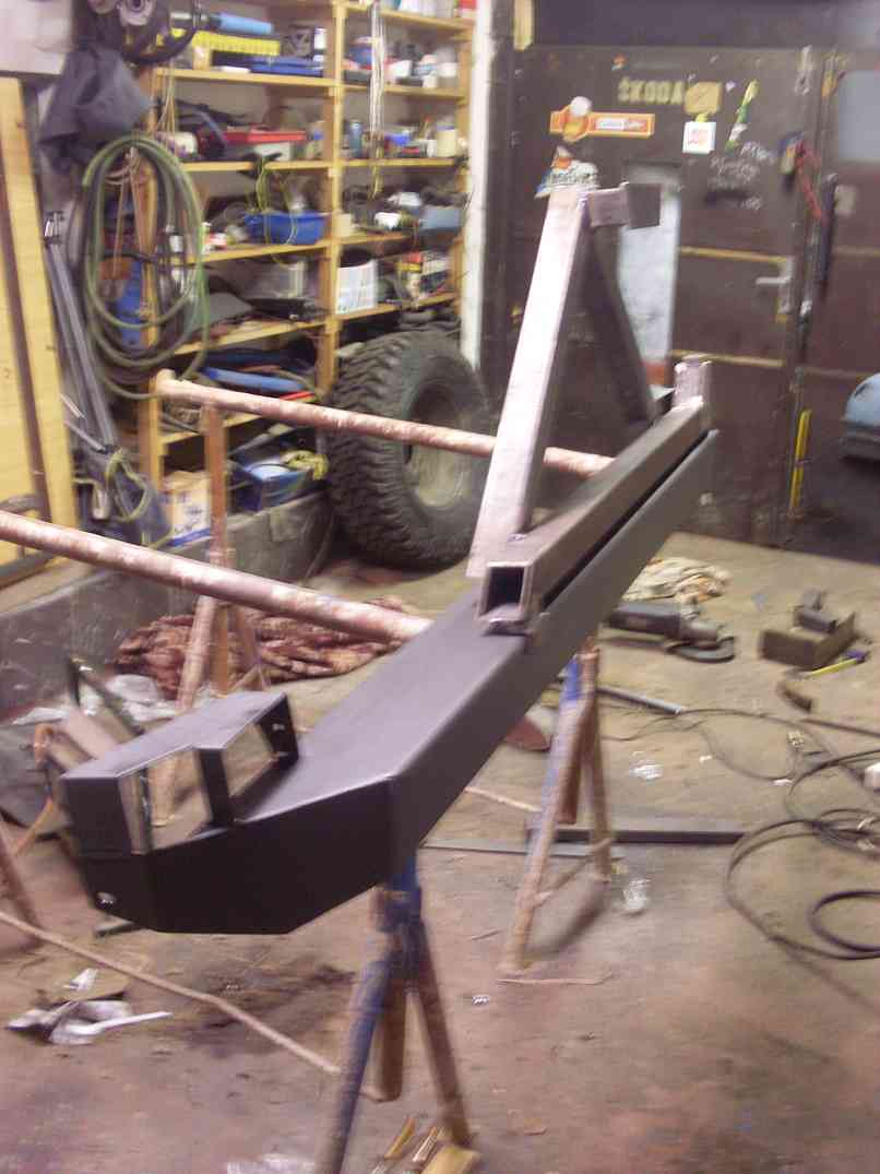

zdravim... :-) doma sem si dělal zadni náraznik na disco s držákem rezervy...velky kolo svěšovalo dveře,tak že bylo řešeni,bud zahrádka a rezerva na střechu,jenže to bych bohužel nezajel do garáže tak že druhy řešeni-udelat náraznik. přidávám pár fotek,kdyby nekdo mel v plánu neco takovyho a vymyslel to ještě nejak líp... :-) je tak nejak přesne podle originálu ,jen ze silnejšího plechu aby unesl váhu rezervy...v rohu je 30mm čep s pouzdrem o pruměru 50mm ..v rohu jsem stejne musel zezadu prišroubovat vzpěru do rámu.náraznimk měl pořád snahu se kroutit,a to jsem ho na 4mistech zesilil...

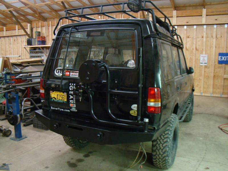

http://www.atozfabrication.com/store/pr ... ctid=16138
http://forum.ih8mud.com/threads/my-rear ... oh.250063/
http://absolute4x4.co.za/dir/wordpress/?p=303

taky to mam v planu na jednom aute už sem to takhle ale měl,a stvalo me to dvojí otevírání takže to chci udelat aby to drželo přes dalsí otočný body na dveřích v puvodním míste rezervy a otvíralo se to pouze klikou devří

Jak říká kubas. Mě by se to taky líbilo. Asi počkám až si to vyrobí a pak to zkopíruju. Pro inspiraci asi nějak takhle.

ČEP prumer 30mm ,pouzdro 50mm pruměr . detajlnější fotky čepu bohužel nemám... :( náraznik sem delal podle rozměru origo nárazniku.

Jestli to dobře chápu, tak se ti to klouže železo na železo?
Koukal jsem na ty, co používají kuželíková ložiska a zdá se mi to trošku přehnané. Ale železo na železo se mi taky moc nelíbí.

Když se styčná plocha namaže není s uložením železo železo žádný problém dokonce bych toto uložení volil i z pohledu sil které na čep působí. Kdo by chtěl být jo poctivec udělá v čepu maznici a časem přimazává.

diky za pochvalu :) nejdřív sem na netu zkouknul nejaký fotky jak to dělaji-našel sem fotky jen na jeepech :( ale jako základ to stačilo,základem bylo nechat si naohybat 4mm plech do " U " podle origo nárazniku...,zbytek doma v garáži :D ručni práce,dořezat uhly-rohy,usadit čep skoro "kolmo",nechal sem ho mirně nakloněnej do boku a dopředu,sem trochu počital s váhou kola a aby se držák mel snahu sám zavirat,aby pri prípadnym otevřeni nekde na parkovišti nerozbil nekomu na břichoplazu okno :D ,ještě bych tam stejne chtel dodělat plynovou vzpěru .. je pravda že to dvoji otviráni je trochu neprakticky...

Maznici beru jako samozřejmost. Akorát i tak to bude rezavět. Až to budu dělat, tak to bude podobné, akorát se tam pokusím dát kromě maznice i něco nereznoucího, po čem by to klouzalo "na tlak" a možná gufero nebo O krouže, ať v tom ta vazelína má šanci chvilku vydržet. Soustruh mám, tak proč ho nevyužít.

Nebo tam dát bronzový pouzdro.

jo jasne tak bud nejakou podložku nebo "ložisko"na kterým by se to snáze otáčelo...to neni problem ho tam pridat...na tom čepu mám zhora navařenou jen podložku a dole je čep provrtanej a zajištěnej...a nechal sem ho delší tak že mezi rameno a náraznik neni problem neco přidat... Sem rád za tyhle rady,náraznik sem takhle delal poprve a "na slepo" nikdy sem to nevidel na vlastni oči :D .jen fotky a v hlave nějakou představu jak by to melo vypadat :D tak že budu rád za každou radu jak to vylepšit-upravit. :) .
