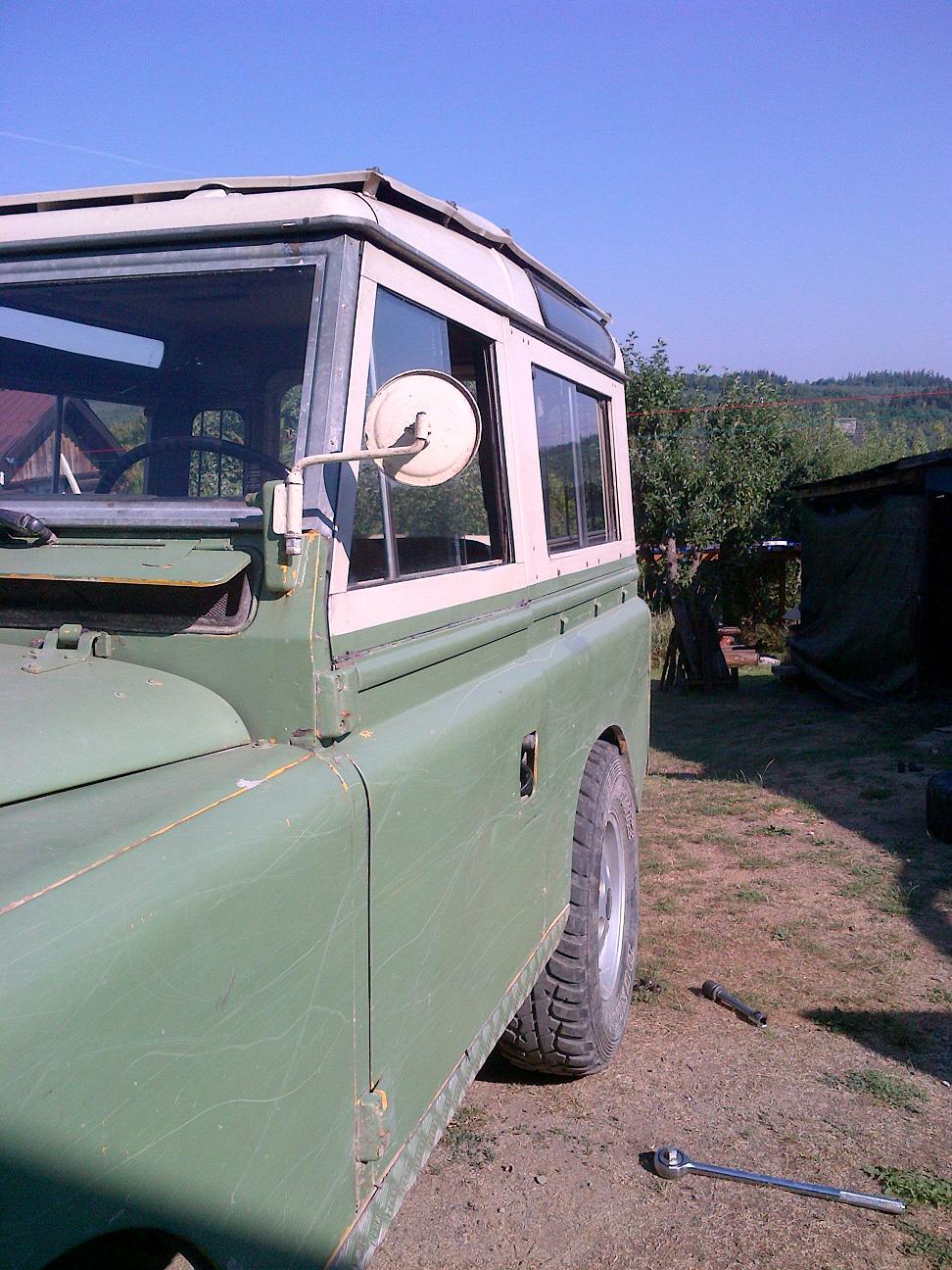

tak jsem měl chvíli čas abych zkusil na SIII vhodné pneu a zjistil jsem že budu muset asi tak o 20cm zvednout podvozek
asi nejelegantnějším řešením bude přendat nápravy pod listová pera tak jako to je u ARA (aspoň nebudou listy trčet pod nápravou)a auto se vůbec přestane tolik zadrhávat o terén
už to tu někdo dělal? nějaké tipy?

myslíš asi houpačky.... no prodloužíš houpačku o 10cm a náprava se zvedne o 5 cm a jako bonus pak těma houpačkama všude reješ
- Trewor - ségra
- Příspěvky: 251
- Registrován: 10 úno 2013 11:45
- auto: D2
- Bydliště: Praha
Re: další existence SIII
Když tak koukám na úhel houpačky, tak by to chtělo spíš nahamrovat ne?
Naklonění houpačky směrem k pružině dělá pérování tužší, tak by to pak mělo být i pohodlnější

tak tyhle péra jsou uplně lehlá a v kopru
Jestli je to ta pružina z Dorsetky, tak ta už má nárok

Jestli to bude nejjednoduší netuším
ale nahamrovat listáky a delší houpačky to určo o 10cm zvednou a podle foto to bude stačit. 20 cm je fakt hodně a těch úprav na vinutý je fakt hodně a ještě to bude bastl

hamrování dlouho nevydrží a zas to lehne
musí se to vyhamrovat ,/neboli vykovat/,a to se musí umět ,pouhý ohýbání přes kovadlinu ,kolejnice apod. je naprosto špatný postup a opravdu dlouho nevydrží a je to škoda
a práce,
Defender ? For heaven´s sake, not on your life!
Zdravím.Nechci Vypadat jako rejpa.
.Ale mám za sebou víc jak 15 let v kovárně při zpracování pérové oceli a z této zkušenosti osobně nedoporučuji nikomu tvz. nahamrovat listové pera.Jinými slovy za studena za pomoci úderu kladiva, bucharu ....Dochází při tom k narušení krystalické struktury a k mikroprasklinám keré vedou při dlouhodobém zatížení k rychlejší "únavě" listového pera a nebo i k destrukci samotného pera.Osobně bych doporučoval pružiny svěřit k šikovnému kováři, nechat "překovat",nově zakalit ve slušné kalírně.A nebo dát rovnou nové s větším "průhybem" pokud se vyrábí.S

zima se blíží a tak snad bude čas na hraní
řešil někdo jak docílit více prostoru pro nohy řidiče u S88? tipuju že by pomohlo posunout sedačku směrem vzad tak occ 5-6cm
dělal někdo takovou úpravu? jnějké tenčí opěráky? jiné nápady?
řeší se to vyříznutím příčky za opěradly a jejím nahrazením trubkovou výztuhou http://www.paddockspares.com/bulkhead-r ... r-kit.html

copak tohle pro mě není problém spíchnout za dopoledne,ale to jenvíc položím opěrák(ten už víc položený mám,ale já bych to potřeboval posunout víc dozadu i se sedákem-prdelí
