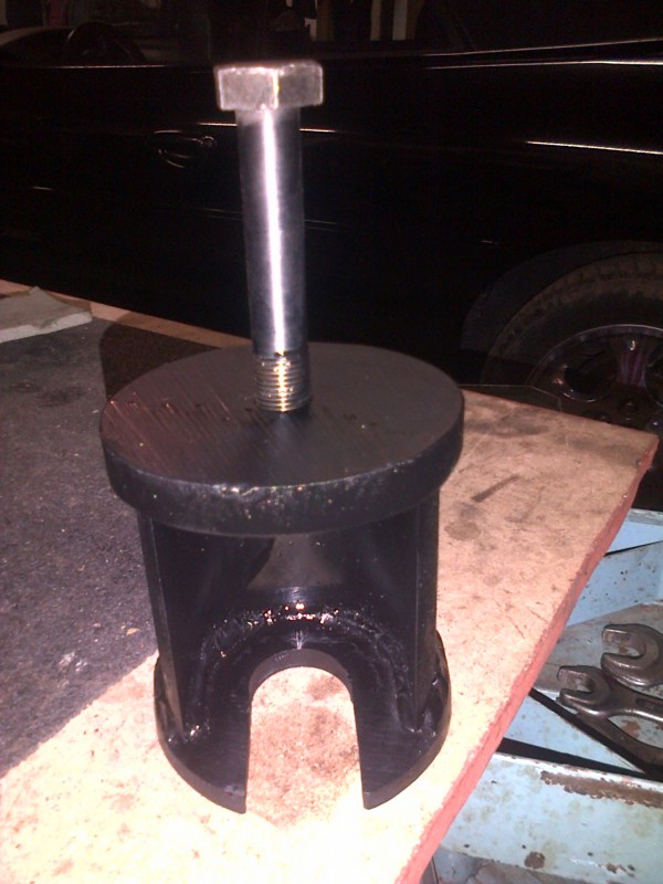

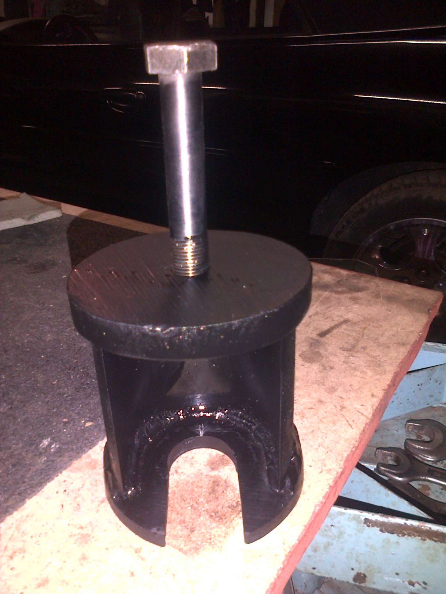

Re: Stahovák páky řízení
Jsem si stahovák vyrobil takto. Je to v podstatě kopie stahováku kulových čepů řízení.
