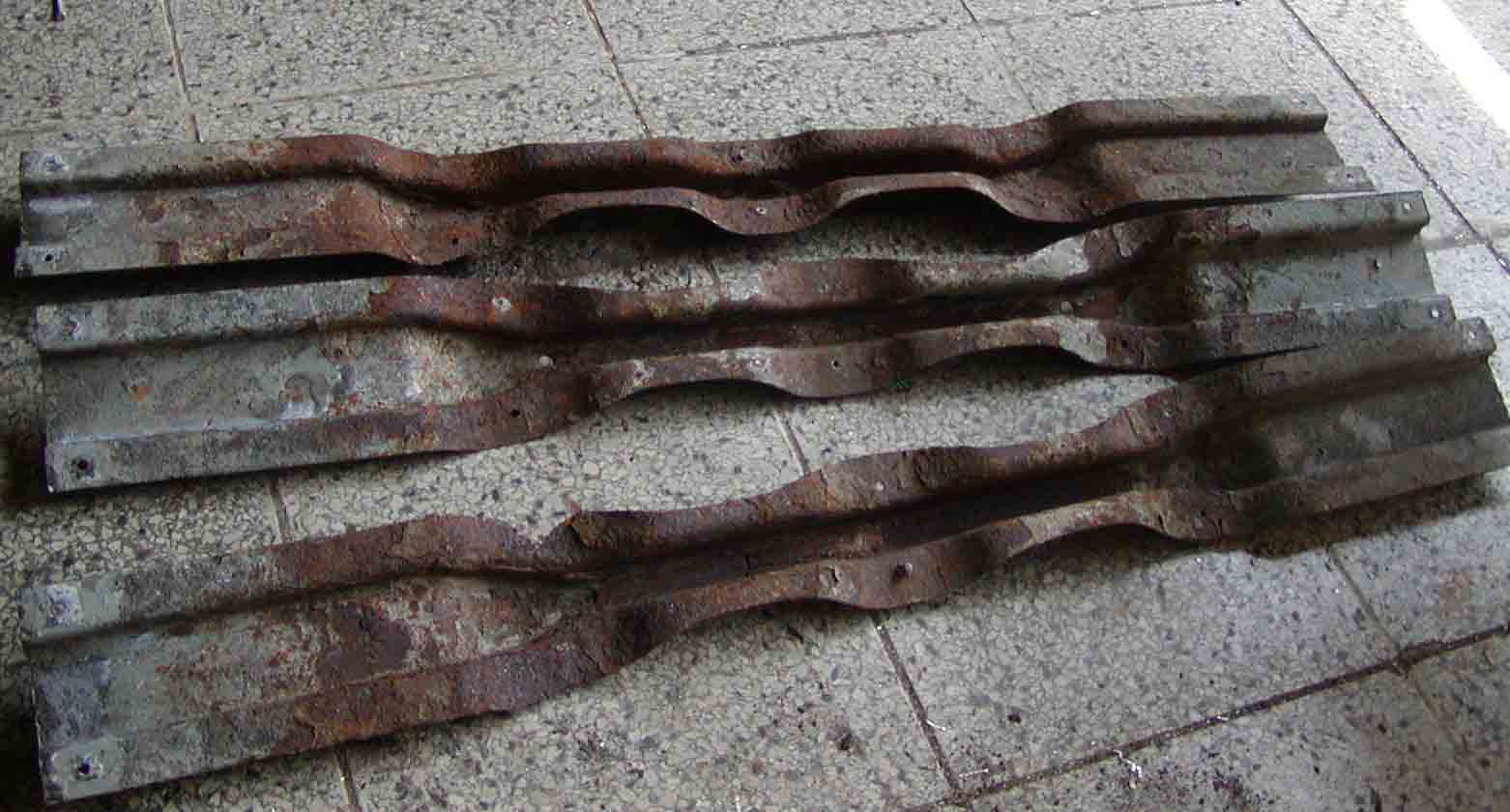

Re: Defender karoserie -oprava
kozlík opraven
/ L+P strana

Re: Defender karoserie-oprava
Zajímavý tvar toho opravnýho plechu
. Jinak to vypadá že se asi příštích pár set hodin nebudeš nudit
nojo nudit se nebudu, chtěl jsem zachovat co nejvíc puvodního materiálu, Taky je tu ale možnost koupit za 50tis . /nebo kolik vlastně stojí / nový kozlík
puvodní příčníky pod korbou jsou KO ,nové výlisky přes 3000kč., tak co mi zbývalo..., za 1/2 dne hotový, je to asi o 2kg těžší než ty puvodní, ale bytelný, žádný papírek
