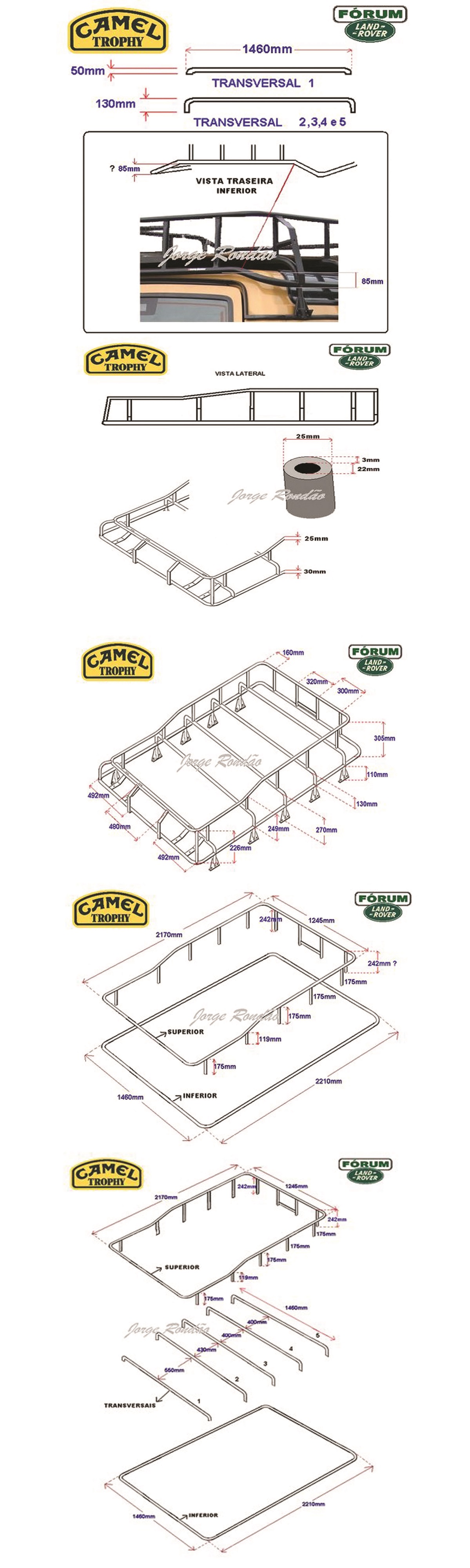

Ahoj, nenasel jsem zadny funkcni odkaz na vykresy. Je mozne nekde sehnat tech. vykres od Camel zahrady na D1? Diky za rady a tipy.

#111 Příspěvek od DjALF » 15 kvě 2015 12:47
Příspěvky: 6547
Re: Foto zahrádek D1, D2
#112 Příspěvek od Hanys_a_Kaca » 15 kvě 2015 12:53
Nákres dobrej, asi obcas nejaka muska uletela (napriklad vnejsi prumer trubky 25 mm, sila steny 3 mm a vnitrek 22 mm, nejak proste nesedi) pro inspiraci dobry.
DjALF
Příspěvky: 1811
auto: Toyota LC 100
#113 Příspěvek od DjALF » 15 kvě 2015 13:05
Hanys_a_Kaca píše:Nákres dobrej, asi obcas nejaka muska uletela (napriklad vnejsi prumer trubky 25 mm, sila steny 3 mm a vnitrek 22 mm, nejak proste nesedi) pro inspiraci dobry.
No jo :Pohoda: mám to uloženo z doby kdy jsem ji chtěl dělat, ale nakonec z toho sešlo. Samozřejmě bych si ji trochu přizpůsobil, ale jak píšeš pro inspiraci a základ dobrý.
