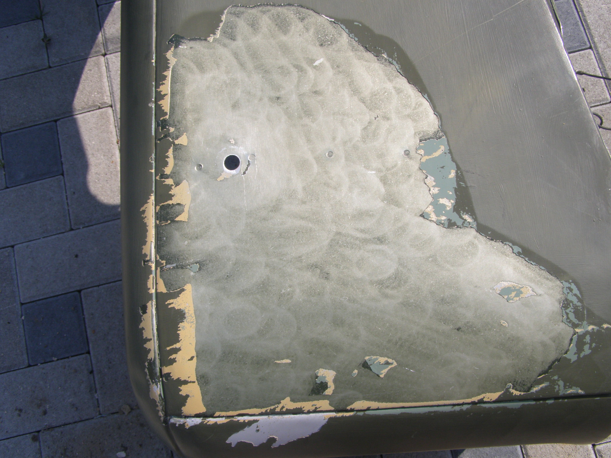

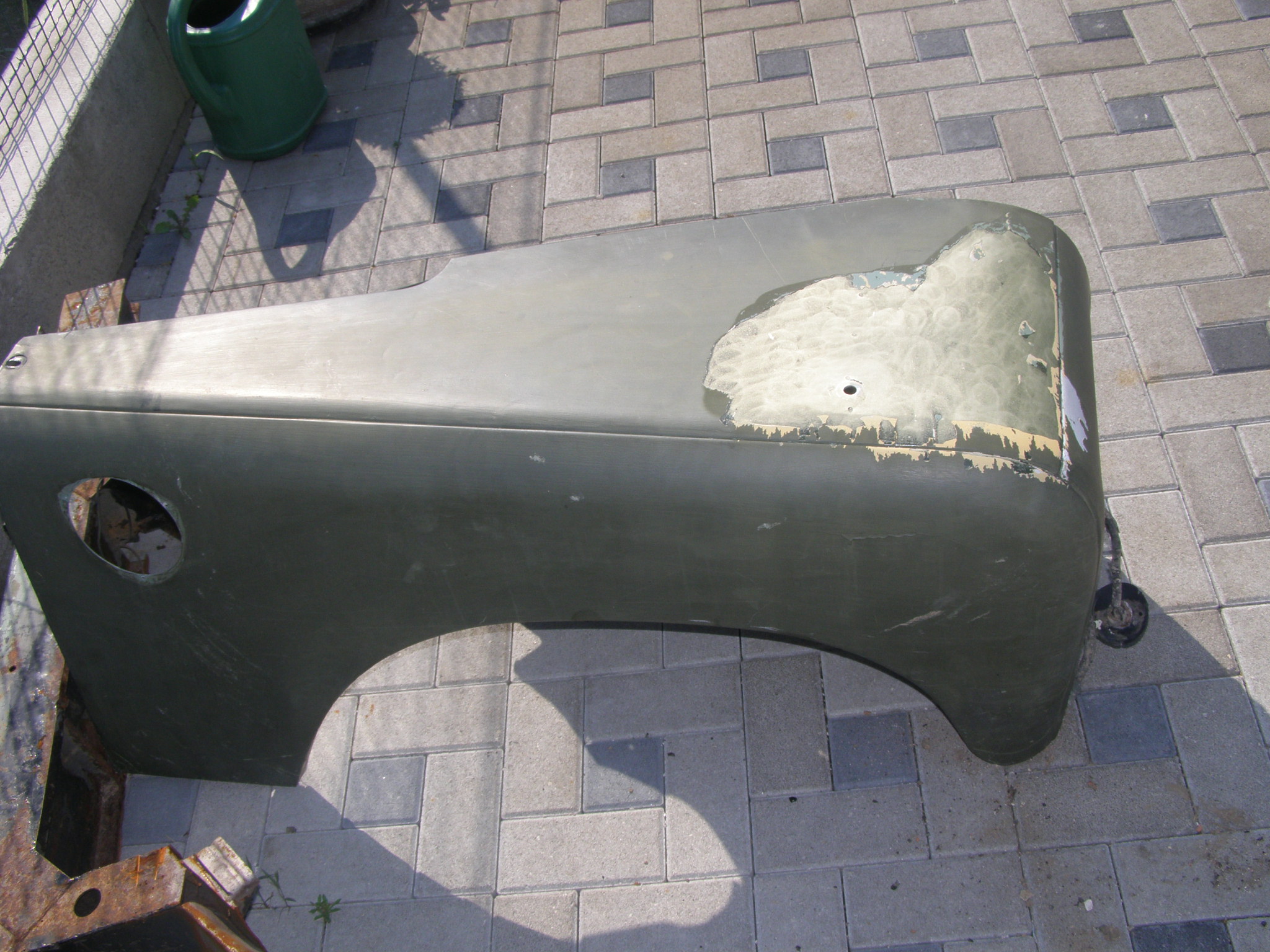

Pomali sa bliži čas na lakovanie auta - mam otazky- maťe niekto nalakovane touto farbou - ak ano ako dlho ? Neobjavuju sa neake vyblednute miesta posobenim slnka - Dovod prečo sa na pytam je ten že moj lakiernik s touto farbou nema skusenosťi- a trochu ma od nej odhovara z dovodu že je to syntetika - Budem rad ak mi niekto z Vas da referencie

To je nějáke speci Lr barva nebo proč to chces stříkat zrovna touhle??
Když jsem lakoval svoje tak jsem používal reaktivní základ tuším že to bylo od Lechleru, je to dvou složka, schne to super rychle, a je to super tvrdé a neloupe se to. Ale uschne ti to jen na čistem kovu at už železo či hlinik. To by asi mohlo jit i pro tu syntetiku.
S tou syntetikou, asi na to nějáký lakovací system bude, možna mě zkušenější opraví. Ale já měl vždy problem.
Většina plniču,špricu atd. je pro akryl takže když jsem měl nachystany podklad a stříkl to, začlo se to zvedat praskat a dělat bordel.
I když si tak vzpomínám to bylo spíš naopak, měl jsem starý lak(co už někdo stříkal synt, a já to chtěl opravovat akrylem) a to se mi právě sralo.
Příspěvky: 5257
Re: Muj hadraplan
#114 Příspěvek od Rover » 15 led 2016 18:41
Tato barva na to patří a bude postupně chytat příjemnou patinu, blíží se to nejvíc tomu jak to bylo z fabriky, narozdíl od moderních barev,

Tahle syntetika od HMG je výborná,dobře se s ní pracuje,rychle usychá,tvůj lakýrník se nemá čeho bát.Jen počítej s tím,co píše Rover,za 2-3 roky začne matovat,ale dá se to zase vyleštit,i když ne do úplného lesku jako když je čerstvě nastříkaná.
Jo a doporučuju všechny plechovky smíchat dohromady,jinak z toho budeš mít vícebarevnou Sérii :lol:Na celé auto počítej tak 5kg

Ešťe doplnujuce otazky- riedidlo a podklad sťe požili original čo je k tomu alebo sa da naša nahrada ? Mam 7 plechoviek farby - bude to staciť na komplet karoseriu - aj z vnutra ? Dkujem pekne za odpoved . Patrik .

Ředili jsme to naším syntetickým S 6001.Myslím že ti bude 7kg stačit.Fakt je ale nalej do jedné velké a důkladně promíchej,kdyby se mi to nestalo tak bych tomu nevěřil ale barva ze stejné šarže a každá trochu jiný odstín... :wink:
