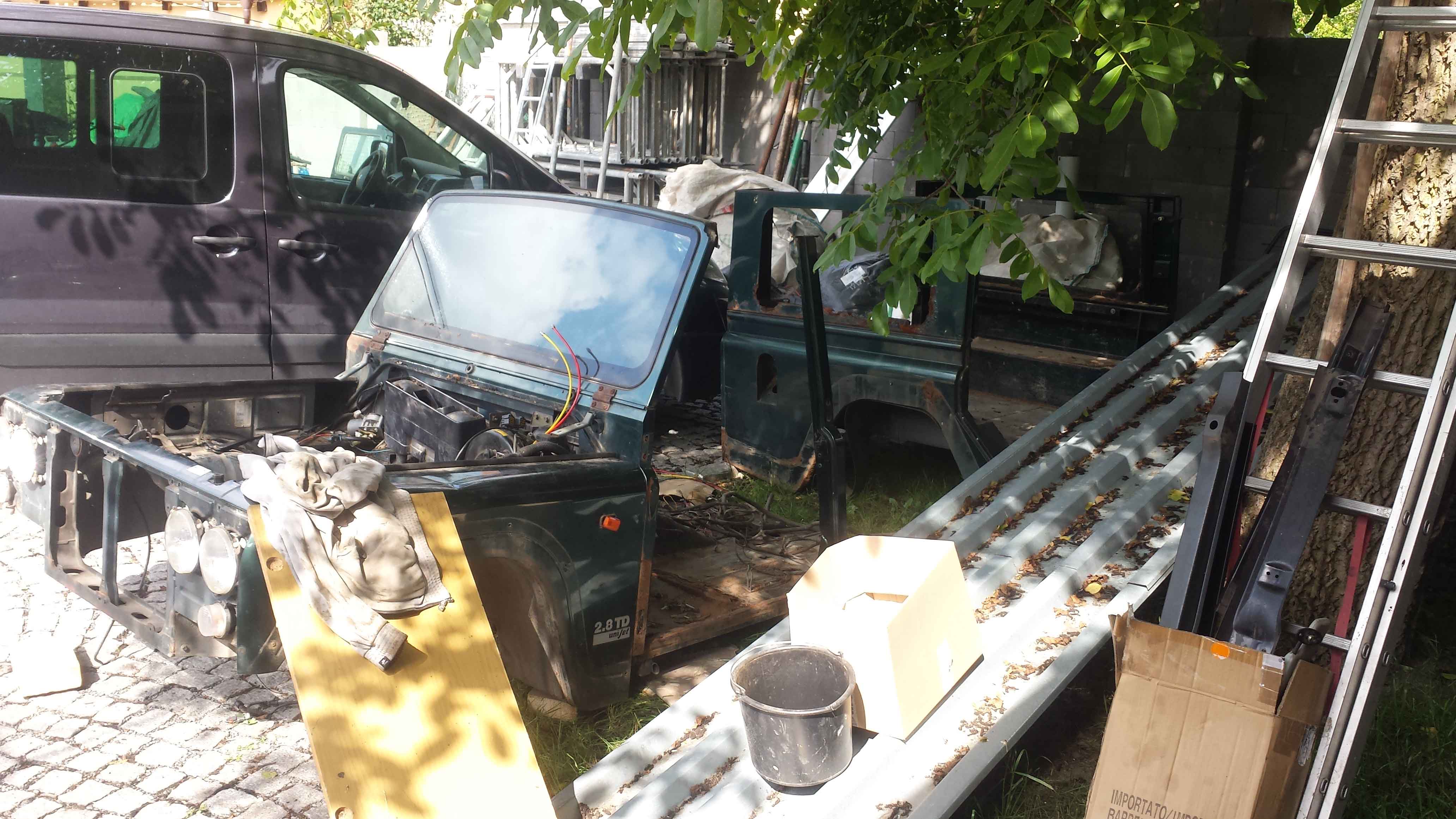

#77 Příspěvek od kalda1 » 16 čer 2015 21:56
Ahoj, tak po čase zas byl čas s tím kousek pohnout. Když jsem sundaval kastli, tak se mi dokonce přizpůsobila pro snadnější převoz ke klepířovi :-) Rám kupodivu je OK.

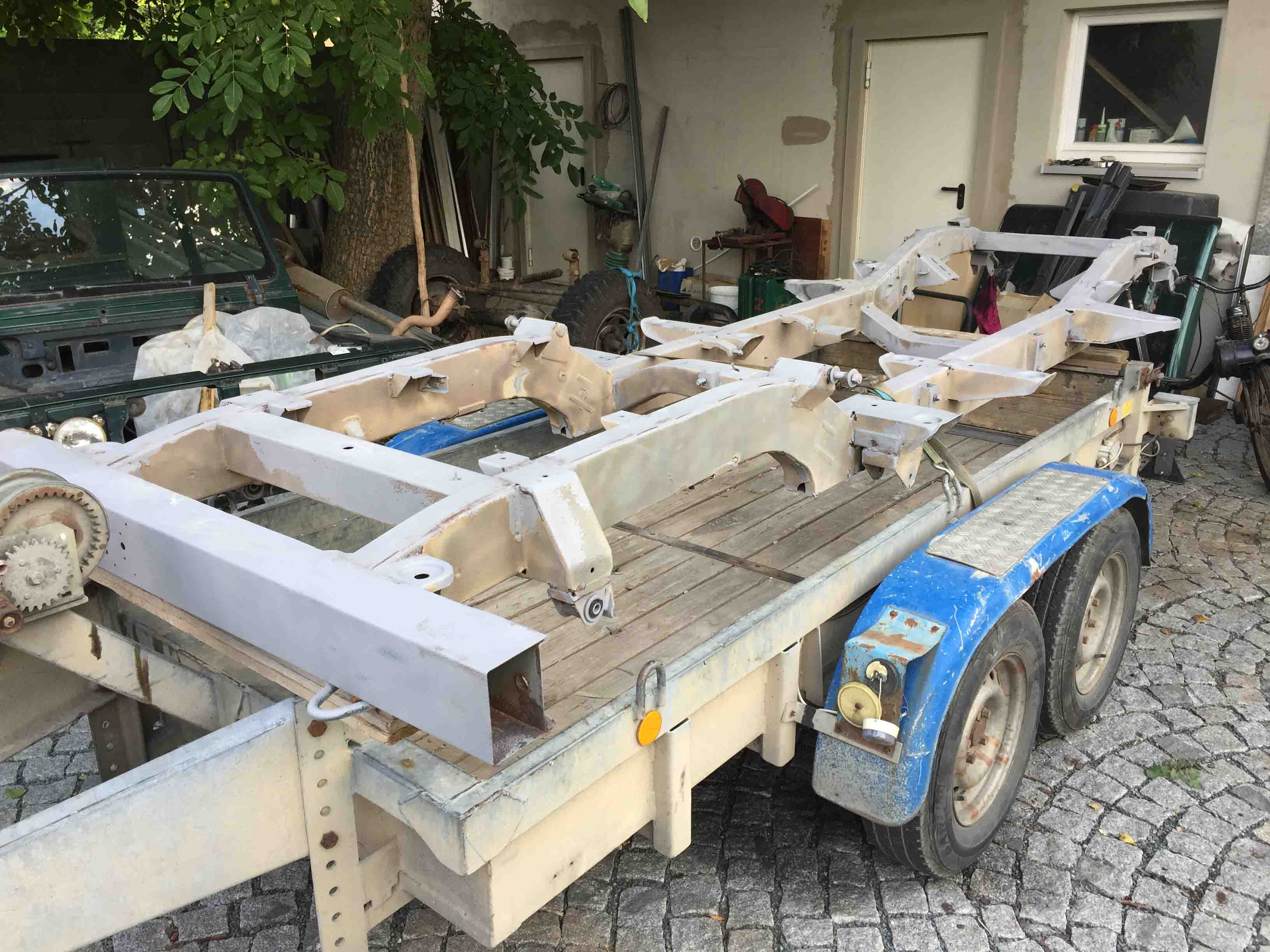

#79 Příspěvek od kalda1 » 11 srp 2015 20:19
Tak jsem zase pokročil a po rozebrání na prvočinitele jsem nechal opískovat rám, ale nevím jestli to neumí anebo španělé mají dobrou gumovou barvu, prostě tam zůstala a dostal jsem rám s tím, že to nejde dolů. Tak jsem se do toho pustil růčo s dráťákem na vrtačce a pomalu a jistě drbu. To by bylo aby tam ten pozink nebyl. Taky mě překvapilo, že to není až zas tam shnilý, před opískováním to vypadalo hrozně :-)

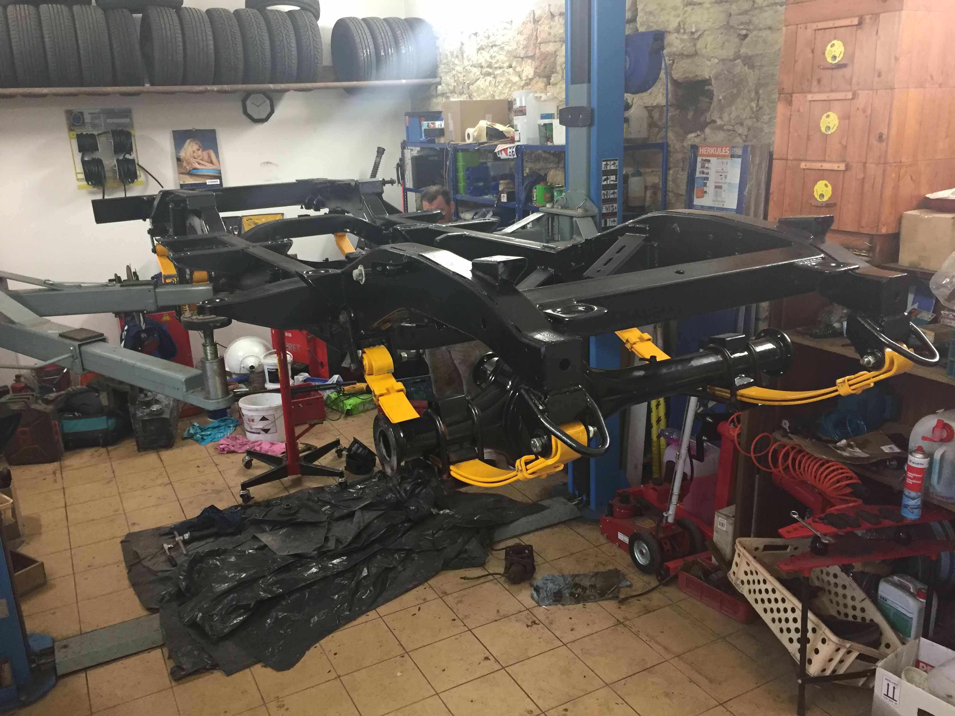

#80 Příspěvek od kalda1 » 11 led 2016 20:16
Tak po čase zase další pokrok ... :-) čekám na přední tlumítka od Eliota a už to vystrčím ven abych nasadil plechařinu a pustil se do toho sochání COčkem :-)
