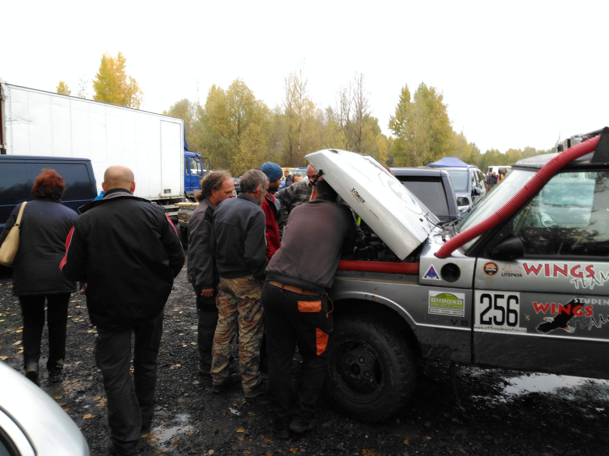

Trať jsme postavili téměř 5km dlouhou, celkem rychlou ale byla hodně rozbitá, složitější úseky v podstatě nebyly, vše se dalo projet úplně sériovou disco.
Našeho Range jsme si u Pešlíka vyzvedli 10 dnů před závodem, celý týden jsme na něm makali, vyvařili jsme držáky kastle, vzadu přivařili kastli na pevno, opravili ostřkovače, stěrače. Doladili jsme podvozek, kapotu, elektriku, omotali všechny hadice, upevnili. Dokonce jsme i lehce testovali.

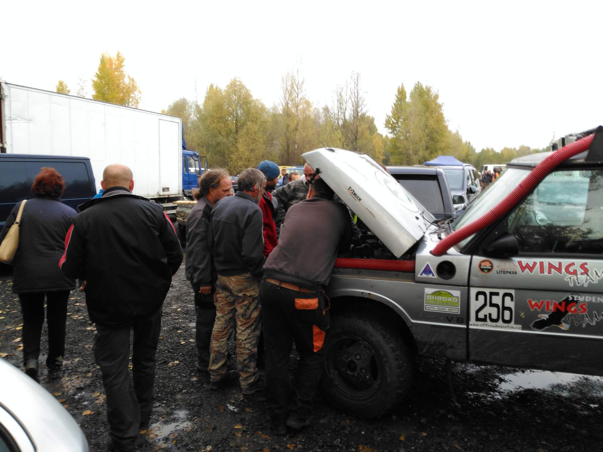

Ovšem na závodech se vůbec nedařilo, hned v prvním kole se začala zvedat teplota, tak jsem raději zajel do depa, kde jsme diagnostikovali špatnou visko spojku, takže jsem si začal kuchat svou diskárnu:-D
Hned druhé kolo jsme range uvařili. Vyndali jsme teda termostat a pak si kokešek všiml divně zkroucené spodní hadice chladiče, bez něj bychom na to nepřišli, tímto mu velice děkujem. Po výměně hadice už range držel krásně teplotu, jel teda Ivoš, ujeli asi 6 kol a předali auto mě s dexem.

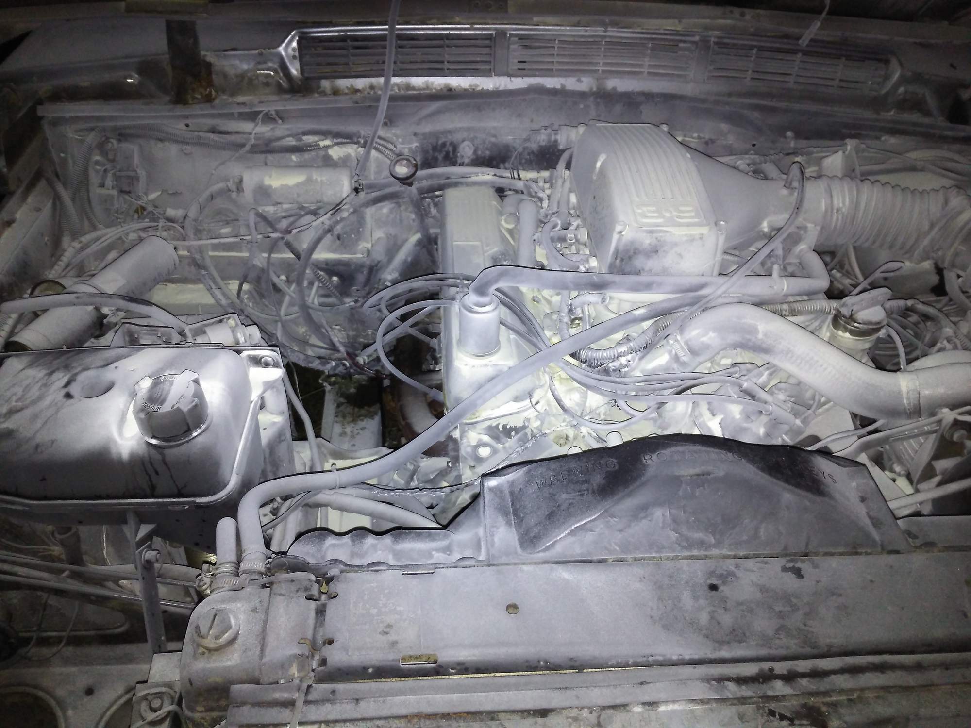

My ujeli 2 kola a prostě z ničeho nic range chcípnul, neměl téměř žádnou elektriku, tak nás napadl altík. Voláme do depa ať přivezou baterku, že ji tam dáme vyjedem na cestu a dojedem do depa. Dali jsme baterku dojeli do depa ale range normálně dobíjel, prostě odešla baterka.

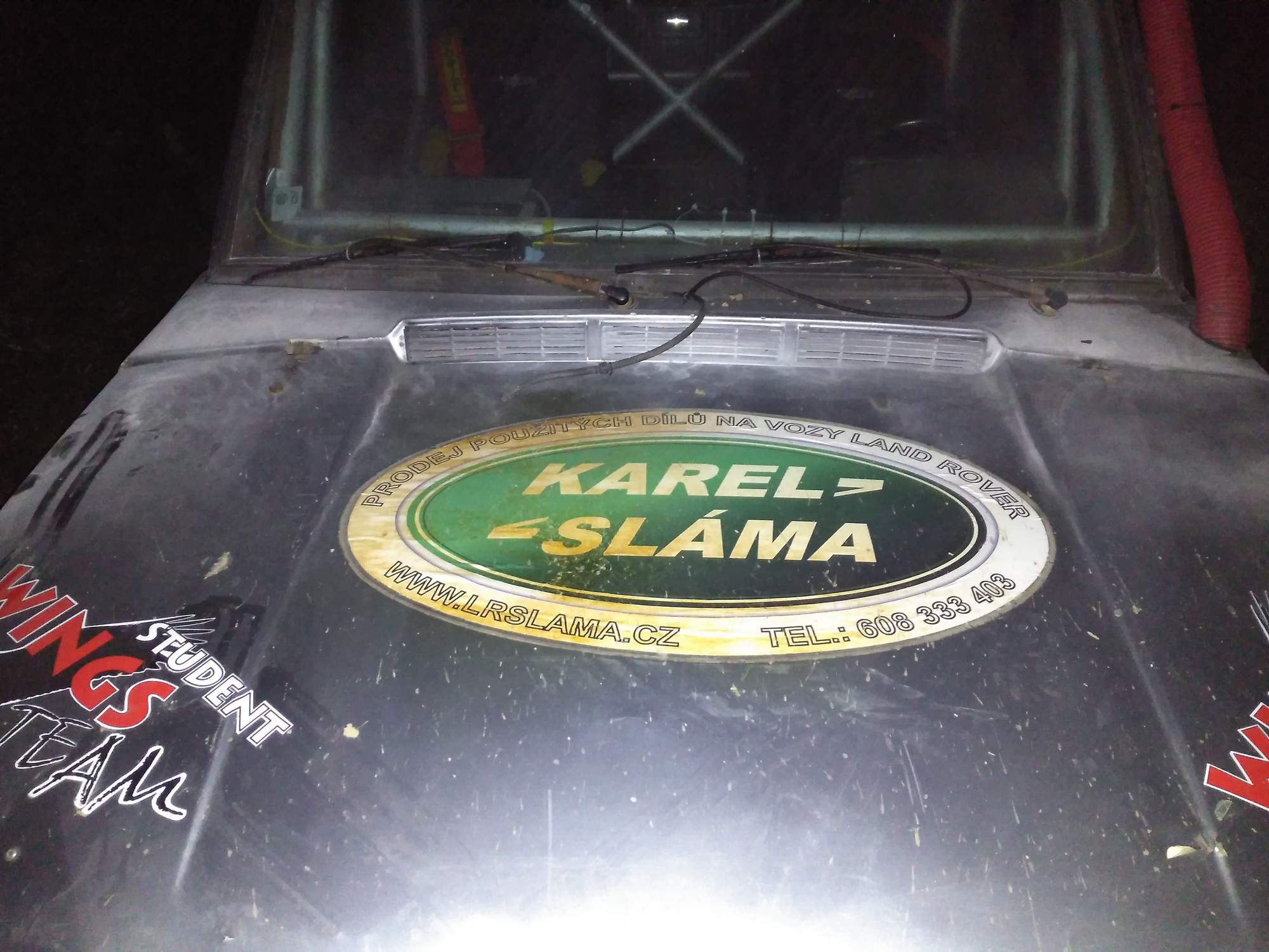

Vydali jsme se tada opět na trať, ujeli jsme půl kola, když jsme ucítíli benzín, protože jsme byli asi v nejhorším nepřehledném úseku tak jsme si řekli, že těch 300m dojedem za zatáčky. Když už jsme téměř byli v místě, kde se k nám někdo dostane a nesestřelí nás ostatní zezadu ozvala se rána až jsme se málem potento... Hned za ránou přišly plameny a dým z pod kapoty, dexovi šlehaly plameny skrz díry v motorové příčce na boty, naštěstí poslechl a ještě před tím, než vystoupil vzal svůj hasičák, já svůj.
Oddělal jsem držáky kapoty, nachystal hasičák a dex otevřel kapotu, no vykoukly na nás půl metrové plameny přes celý motor. Se slovy to je v prdeli jsem tam nastříkal hasičák a světe div se ono se to povedlo uhasit, ještě zastavili projíždějící auta ale další hasičáky už nebyly potřeba.
Auto jsme teda odtáhli čtyřkolkou z trati, nechali ho do rána tam a šli tento zážitek zapít. Jo taky nás překřtili na plameňáky.
Přikládám pár fotek, zbytek bude od Kubrta později.
Děkuji všem, kdo nás přišli podpořit, pomoct s opravami atd.

Ráno jsme přišli na to, že se uklepala benzínová hadice zpátečky, další debilní závada...
Vzhledem k tomu, že se nám povedlo plameny celkem brzo uhasit, nejsou ty škody až tak velké.
Ovšem asi budeme potřebovat kompletní motorový kabelový svazek, lanko plynu, je seškvařená hadice sání ale tu máme, víc jsme zatím moc nezjišťovali, jsme celkem nasraní kolik to zase stálo času peněz a v podstatě jsme se vůbec nesvezli a to kvůli úplným kravinám.
