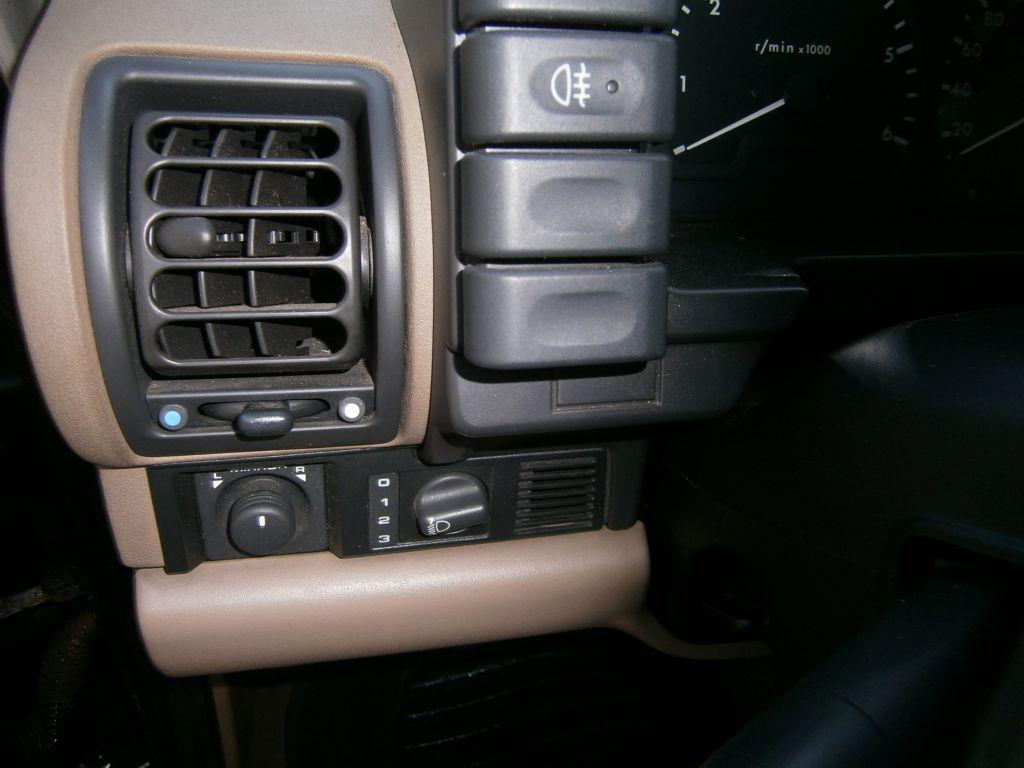

bzuci ti asi ten maly ventilatorcek co je tak kvoli klime je schovany za tou mriezkou vedla prepinaca vysky svetielazni píše:Tak to fakt zalezi na teplote. Ted bylo auto par dni v teple a je to rozdil...
Jeste by me zajimalo, co mi to "bzuci" vlavo v palubovce ( taky jen rano, za chladna... )

Re: TD5 ma zvuk jak šicí stroj
Jezis !
Tam to meri teplotu, ne ? Co s nim, vycistit - namazat ? Ma to vliv na topeni ?

No, bývá v něm prach, vlasy a podobně, kdo používá cockpit spreje tak ho někdy zalepí. Vyčistit možná pomůže, ale vzhledem k tomu že běží celej život, tak možná bude na výměnu.
Vliv má na topení i klimu, bez něj automatika blbne
